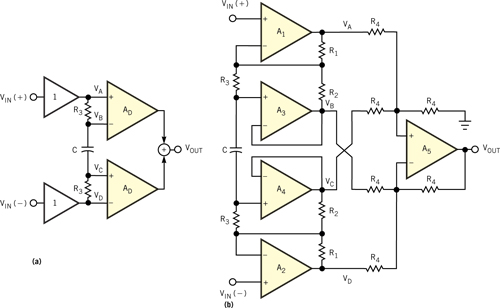

现代的电池电压为3~3.6V,这就要求电路能在低压下高效工作。本设计提出的一种交流耦合仪表放大器,具有很大的共模抑制比(CMRR)、很宽的直流输入电压容限以及一阶高通特性。这些特性大多是由高增益第一级设计提供的。电路采用普通参数值和普通容限的元件。图1a示出简化的放大器电路。该电路的一般原理是电容器C和电阻器R3对输入信号进行缓冲和交流耦合。第二级由两个差动放大器AD组成。每个差动放大器放大差动输入信号的一半。求和运算可以得到求VOUT的如下公式:
在图1a中, VA、VB、VC和VD是两个差动放大器的输入电压,AD是增益。时间常数2R3C决定高通的截止频率。图1b示出了详细的电路。输入级由运算放大器A1、A2、A3和A4组成。A1和A2是主要的增益级。因为A1和A2的反相输入端和非反相输入端的电位相同,所以A1和A2的输入电压都供给电阻器R3。缓冲器A3和A4与电阻器R2一起,可使R3的电流放大1 R3/R2倍,因为R2和R3都连接到相等的电位。这种电路结构是本设计的核心。电容器C上的电压没有交流分量,而A1和A2各放大差动输入交流信号的一半。C滤除出现在A3和A4输出端的输入直流分量。第二级是一个增益为1的、四个输入加法器—减法器级。它能实现上述的公式,式中的AD等于1 R1/(R2||R1) 。假定R3>>R2, AD=1 R1/R2。
图1 电容器C对简化的放大器电路(a)进行交流去耦;详细的电路(b)采用几个增益级和一个加法器—减法器级。

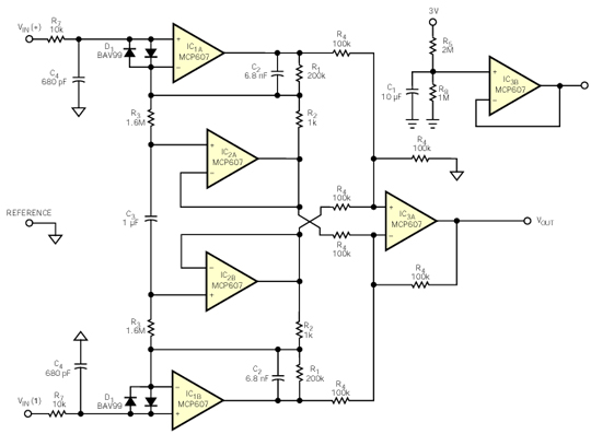

式中,V10MAX为相应运算放大器的最大失调电压。在选择运算放大器时,你应该注意以下两点:A3、A4和A5应为低失调电压和高共模抑制比(CMRR)的运放,而A1和A2应具有很高的开环增益、共模抑制比(CMRR)和增益带宽乘积。图2示出了一种实用的放大器电路。电源是一块3V锂电池。你可以选用几种运算放大器,如MCP607系列或OPA2336系列。由于输入共模电压范围的缘故,你要把信号地电位调到电源电压的三分之一。二极管D1能防止电路闭锁。R7-C4网络在输入端滤除射频噪音。你可以根据下述的考虑因素推导R7-C4网络的参数:如果R7C4=(R1||R2||R3)C2~R2C2,则放大器传递函数中的高频零就会消去:

图2 这一高共模抑制比(CMRR)仪表放大器可在极低的电源电压下工作
