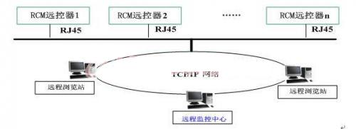

1.远程监控系统
远程监控系统总体结构(如图1所示),其中主要研究内容为RCM远控器。
图 1
远控器通过RJ45与TCP/IP网络开放式网络相连;远程浏览站通过远控器的IP地址和密码浏览并获取信息;远程监控中心则通过网络对远控器实施实时监控。在这里,远控器是一台具有数据采集、数据传输和智能处理的微型计算机系统。

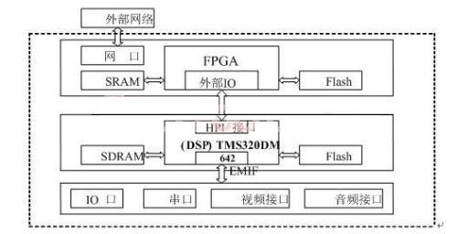

远程监控系统中的远控器的接口类型如图2所示,内部框图如图3所示。主要分为硬件、软件两部分:硬件设计包括信息采集模块、DSP信息处理模块以及FPGA处理器模块等;软件设计主要包括DSP子系统软件设计和FPGA子系统软件设计等几部分。
图2远控器接口类型
图3 远控器内部总体结构框图

硬件部分
视频服务器实现

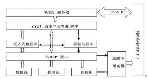

FPGA(装Linux系统)完成视频服务器功能(同时可以提供一些数据接口),对于视频信号通过流媒体转发将压缩后的视频信号经过网络接口传给相应的管理设备(PC机等)。对于数据信号直接通过TCP/IP协议传给管理设备。视频服务器的实现如图4所示。
图4 视频服务器实现框图
软件部分
1) DSP子系统软件设计。这部分包括CPLD/FPGA逻辑控制软件的设计和接口驱动程序,其中控制逻辑通过VHDL语言实现逻辑电路;接口驱动包括:视频接口驱动,音频接口驱动,串口驱动,以及AD电路接口驱动。因为这里DSP主要负责数据的采集和处理,所以逻辑控制部分主要放在FPGA中完成。
2) FPGA子系统软件设计。FPGA部分除了完成一部分数据接口外,最主要的任务是完成流媒体和数据服务器功能以及各种控制逻辑(如联动逻辑等),其总体结构如图4所示。
