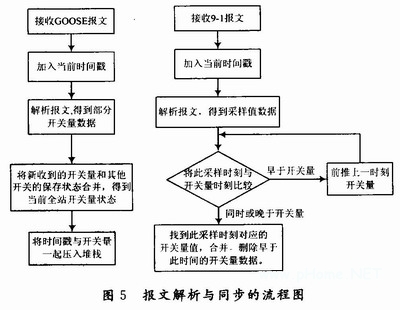

9-1数据来自合并单元,而开关量采样数据来自保护控制单元,两者的数据源不同,发送的报文格式也不同。IEC-61850中定义的GOOSE报文,每帧报文中含有详细的绝对时间,但报文只有在开关量发生变位时才发送,在开关量变位后,则建议按指数递增的时间间隔发送,因而接受到GOOSE报文的时刻是不定的。在某些实际应用中,甚至可能发生保护装置未进行同步,造成GOOSE报文中的时间戳不准的情况。另一方面,故障录波需要全站的大量开关量数据,而单一保护控制单元发送的GOOSE报文只包含其中的一部分,需要将不同来源的GOOSE报文进行同步和组合。包含模拟量采样值的9-1报文通过合并单元后虽然具有录波所需要的全部模拟采样值数据,也按照固定的采样频率均匀发送,但其中仅含有秒的等分序号,而没有绝对的时间信息。因此必须要将不同源的开关量之间、以及开关量和模拟量之间进行同步合并,对数据整体加入绝对时刻。在设计同步方案时,充分考虑到开关量的数据更新频率远远小于开关量数据读取频率,即绝大多数的同步工作都是将保存的开关量与当前收到的模拟量采样值进行合并,只在低频率的GOOSE报文来临时才需要更新保存的开关量值。在该设计中,高频率的模拟量数据到需要和开关量合并时,保存开关量的堆栈中将只含有最近的一次或之前少数几次开关量状态,模拟量数据将以极大的概率直接与最近的开关量时间匹配,维护此堆栈的空间开销和时间开销都很小。具体流程图如图5所示。
