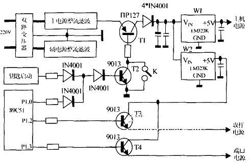

  图2所示是介绍的系统电源实际电路图的主机电源和分时分区电源部分,动力电源电路较为简单,未予画出。钥匙为像,光电传感器对像卡操作进行检测。当像卡使光电偶合信号的状态发生变化时,钥匙启动电路输出高电位,经两个二极管使三极管T2(903 1)开通,从而使T 1(T1 P127)开通。这里T1、T2构成主电源功率开关。由T1输出的滤波电压经4个二极管(1N4001)降压,达到稳压管W1、W2(LM323K)输入电压的要求,wl提供主机电源,W2提供分时分区电源。主机系统以89C51为核心器件,利用89C51固有的并行接口P I对电源进行编程控制。P 1.o/11于接管钥匙控制。P1.1控制动力电源供电(未画)。P1.2控制取样电源,功率开关T3,根据取样工作时的电流负荷选用9013。P1.3控制端口电源,功率开关T4,根据端VI电路模块工作时的电流负荷也选用90l 3。89C5I执行的第1条指令是SETB PI.0;当系统连续工作T,89C51在时间中断服务程序中执行CLR P1.0指令,使P 1.0=0,经两个二极管(IN4001)使T2截止,进而T I截止,系统自动断电。K为手动控制开关。在系统调试时将K合上,T1不受钥匙和P1.0的控制,而P1.2、P1.3照常工作。
  图2 可编程电源实例图
