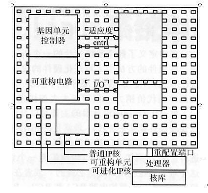

图 1 FPGA 中的 可进化ip核和 普通 ip核
因此,可以考虑将进化硬件的思想应用于IP核的设计中,设计一种可进化的IP核,根据当前的环境进化出相应的电路,并能够在普通的可重构器件中实现。

2 可进化IP核的一般体系结构
如图1所示,可进化IP核由可重构电路,基因单元和控制器构成(本文中可重构电路是指可进化IP核内的一个部分;可重构器件是指整个可重构平台,如FPGA)。这里要强调的是,基因单元不包含适应度计算,它只实现基因的操作、染色体存储和适应度存储。适应度的计算和环境由其它的核来提供。基因单元生成一些配置并上载到可重构电路中去,环境对这些配置进行评估,并将适应度值发送给IP核。可进化IP核实际上是一个由环境控制的电路生成器。

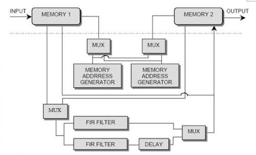

3.1方案基本功能框图
图2 系统框图

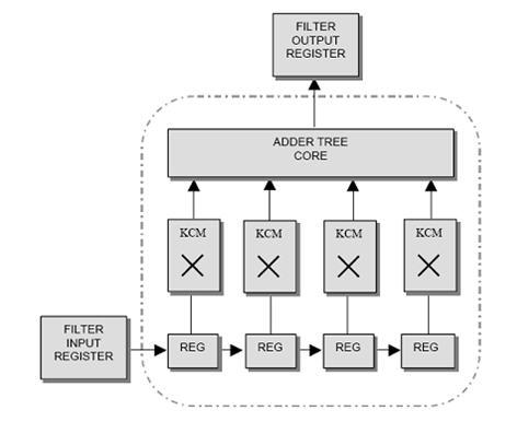

图 4 由四个RTP核构成的四拍FIR滤波器

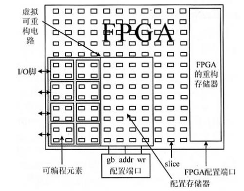

图 5 用vertex slice 实现的虚拟可重构电路
当一个可进化IP核从一个组件库中被下载到可重构器件的一个指定位置时,它的内部可重构电路必须进行重构。这就意味着这个可重构器件中的一些可编程块必须能配置这个可重构器件的其它内部可编程块。另外,这个可进化IP核(它的基因单元)能被放置于这个可编程阵列(即可重构器件)的任何位置,也就是说,这个可重构器件中必须支持内部重构。
FPGA以其动态可重构的优点,无疑是可进化IP核的最佳实现平台。然而,通常的FPGA并不支持内部重构,而只允许通过一个特殊的配置接口外部重构(如图5)。目前,只存在一种支持内部重构的平台,就是单元阵列,但这种芯片目前还相当少。因此,为了在普通FPGA器件实现可进化IP核,使之能在实际应用中发挥作用,必须采用其它的一些方法。硬件虚拟化是基于FPGA的系统常用的一种设计技术。从这个思想出发,本文采用了一个被称为虚拟可重构电路的技术来实现可进化硬件中的内部可重构电路。但文中对设计虚拟可重构电路的概念进行了扩展。

一些FPGA芯片支持部分重构,也就是允许可重构系统的一部分重构,而不影响其余部分的运行。部分重构的优点在于,其重构所花的时间比全部重构更少。本文以支持部分重构的Xilinx Virtex FPGA为例,来说明虚拟可重构电路的实现。IP核可以动态地下载到FPGA或从FPGA删除。所有的操作都通过Virtex重构端口和Jbits接口来完成。当一个可进化IP核被下载时,它的重构位串在指定位置构靠下列单元;虚拟可重构电路、基因单元和控制器。
图5表明,虚拟可重构电路实际上是一种在普通FPGA上实现的新的可重构电路。本例中由八个可编程元素构成,由Virtex单元(slice)实现。Virtex单元实现新的可编程元素阵列、新的布线电路和新的配置存储器。虚拟电路能内部重构,但如果有其它新的配置存储器与之连接,也可从FPGA的I/O引脚配置。

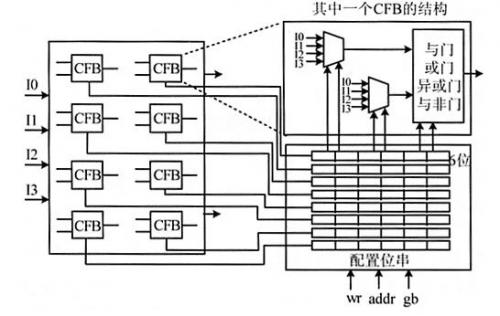

图6给出了一个虚拟可编程元素的例子。这个虚拟可重构电路由8个这样的元素构成,有4个输入和2个输出。这些虚拟可编程元素称为可重配置功能块CFB(Configurable Functional Blocks)。每个CFB对应一个配置位串(这里的位串为6位),其中两个配置位决定了CFB的功能,其它四位定义了输入的连接信息。布线电路由多路器组成,它们由配置存储器中的位串控制。配置存储器由Virtex单元构成,一个Virtex单元包含两个触发器,用于存储配置位串中的两位。配置存储器的所有位都连到多路器,多路器控制布线和CFB中功能的选择。
虚拟可重构电路中CFB的数量由具体的应用决定。虚拟可重构电路用结构级VHDL语言来描述,但是一些基本的电路(例如“MAX”电路)用行为级来描述。虚拟可重构能在不同的目标器件下综合,目标器件并不需要支持部分重构。
图 6 虚拟可重构电路及其中一个CFB的实现

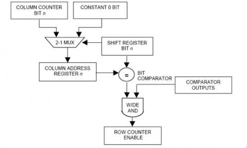

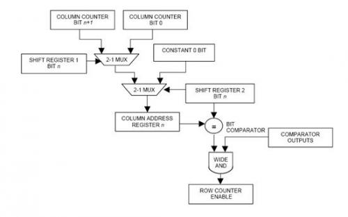

(1)bit n 的生成过程
图 7 输出地址bit n 的生成
图 8 输入地址bit n 的生成

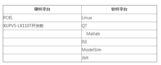

3.2 需要的开发平台
