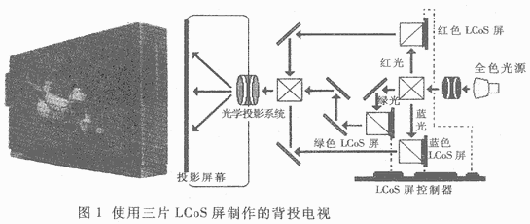

尽管LCoS显示屏通常只有指甲大小,相应的像素也就非常小,以至不利于肉眼直接分辨,但LCoS显示器都配备有各式各样的用于放大图像光学系统(Optical Engine):一种是直接投影到视网膜上形成放大的虚像,由此产生了个人用虚拟成像平显示技术;另一种是运用屏幕投影形成放大实像,如图1所示。LCoS显示技术导致了一类新型的大屏幕平板显示器件的诞生。

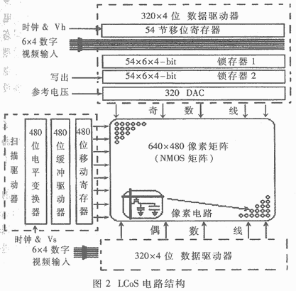

图2是笔者运用Cadence EDA工具,采用0.6μm的n-阱四层金属CMOS工艺规则设计的反射式LCoS(VGA分辨率,时序彩色化)电路结构图。其电路可划分为行扫描驱动器,列数据输入驱动器(包含DAC电路)和显示驱动矩阵(有源NMOS矩阵)。
在列数据输入驱动器中,串行输入的多位数字视频信号通过移位寄存器的作用,依次存入数字锁存器,然后在同一读出信号作用下,配合行扫描信号,同时输入到各列的数/模转换器(DAC),之后输出模拟电压信号作用到像素,因此一帧图像将被一次一行地传送到所有列。
在行扫描驱动器中,行扫描信号通过另一组移位寄存器作用,产生与数字视频信号同步的逐行扫描信号。

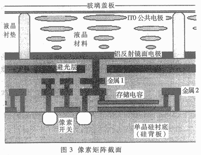

有源显示驱动矩阵的每一个像给包括像素开关(NMOS晶体管)、存储电容和在它们上面的铝反射电极。NMOS晶体管控制列数据线对液晶像素的充电,而存储电容中的充电电荷建立了相对于控制电极的电压差。由于液晶材料本身也有电容,并沿分子的取向充电,当一定量的电荷积聚在像素上时,液晶将按所施加的电场取向。液晶分子的再取向,导致液晶电容的变化,这就改变了加在像素的电压。为了解决这个问题,需要用较大的存储电容。
像素的截面如图3所示,采用了四层金属,分别用于扫描线、数据线、避光层和铝反射镜面电极。扫描线控制NMOS晶体管(像素开关)的栅极,当NMOS导通时数据线上的信号驱动到像素上。晶体管漏极,存储电容和反射镜面电极是电导通的。硅背板顶部制作1μm厚的液晶衬垫,用以确定液晶盒间隙。
整个硅背板都是在常规IC芯片生产线上完成的。在加工好的LCoS显示芯片上,覆盖取向层,涂上密封胶,粘合附着ITO电极的玻璃盖板,最后向这个液晶盒灌注液晶材料就形成了LCoS显示器。尽管LCoS显示芯片的面积比较大,但绝大部分是像素阵列,晶体管密度较低,故可得到高的成品率。采用现代IC制造技术生产LCoS显示器可谓驾轻就熟,也是制造高分辨率LCD显示器的一条降低成本途径。

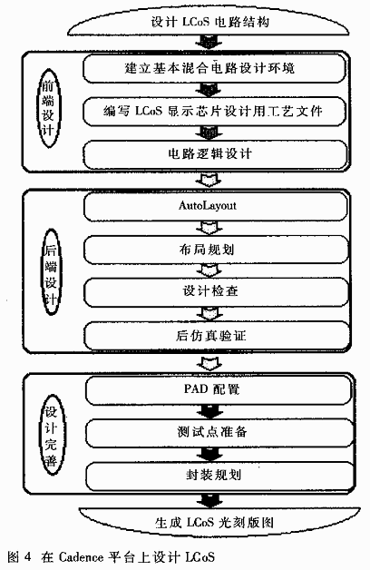

根据中国微电子行业的加工条件,选择包含丰富EDA工具的Cadence软件,尝试着建立了一套0.6μm工艺LCoS芯片版图,其中包括电路符号库、电路设计库、单元版图库及其用于布局布线的Phanton库和仿真库等。主要设计流程如图4所示。
首先确定设计方案,同时要选择能实现该方案的合适的CMOS工艺流程。多面手根据具体的CMOS元器件参数设计电路原理图。接着进行第一次仿真,包括数字电路的逻辑模拟、故障分析、模拟电路的交直流分析、瞬态分析。LCoS芯片电路在进行仿真时,必须要有元件模型库的支持,计算机上模拟的输入输出波形代替了实际电路调试中的信号源和示波器。这一次仿真主要是检验设计方案在功能方面的正确性。
EDA技术使得LCoS设计人员在实际的芯片产生之前,就可以全面了解系统的功能特性和物理特性,从而将开发过程中出现的缺陷消灭在设计阶段,不仅缩短了开发时间,也降低了开发成本。
前端设计检查完毕后,进行版图布局、寄存参数的提取和静态时序分析。在后仿真验证过程中,可先用从版图中提取的寄生参数文件计算出延迟文件,再反标回逻辑网表进行后仿真。仿真通过后则设计完毕,便可进行下一步的投片生产。
