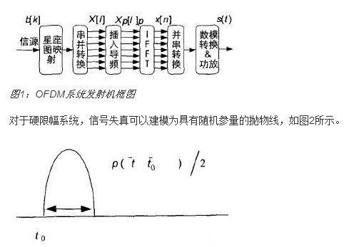

  OFDM 系统的发射机如图1所示。发射机首先将二进制信源映射为固定星座图上的复数点,并转化为并行数据流,每个OFDM 符号的并行数据的数目由系统的子载波数决定。然后在中插入位置及大小均预先确定的导频信号,为指定的导频位置。这些导频信号所发送的信息对于接收机来说是 己知的,因此可以用来估计外界环境对发送信号的影响,如时变信道作用等,本文将其用于对失真信号的估计。将数据流做IFFT运算变换为时域信号,最后转换 为串行数据流并通过数模转换器和功放,变成模拟信号被发送出去,如图1所示。
  图2:信号失真的抛物线模型

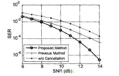

  仿真就是采用了在2048个子载波数据里的OFDM 系统,数据是采用的16QAM进行的调制,原始进行发送的信息就均匀的分布于星座图基本点上。功放出现限幅的门限以及进行输入的信号出现幅度的均值的比是 4.5dB。在对信噪比是6dB 14dB的区域内,我们了解的是对本文进行算法以及文献中出现的算法有错误的符号率(Symbol Error Rate,SER)的曲线,这个结果如图3所示。
  图3:错误符号率曲线
  图3中出现三条的曲线依次为:采用的是本文进行的算法对失真的抵消后出现性能的曲线,采用的文献为显示的方法而进行了失真的抵消后出现性能的曲 线以及没有造成的失真的抵消出现系统的性能的曲线。可以了解到的是,在文献中所进行述描述的方法安全的进行了抵消掉的部分的非线性对失真所在的系统的性能 出现了影响,它相对于没有进行采用的失真的抵消出现系统占有1.5dB一2dB性能的增益情况。在对低信的噪比相比之下,本文显示的方法以及在文献中出现 的方法有较高的相同点性能的显示,随着对信噪比方法进行提高,本文所述新方法的性能的明显要优于在文献所述方法,在对信噪比是14dB时,本文显示方法占 有比较的文献出现方法为性能里较好的2dB。
  在影响了算法的性能为主要的原因的实际上为收到了导频的信号中出现了杂音的噪声,对于显示的文献说明方法中,它为失真进行了简洁定义是在线性的 函数中,为其频域估计的结果所包含的对于整个信号进行了平均,一定是在某些程度上对消除的噪声所带来一些误差。所以在这种的方法使得每个点在瞬时的噪声不 会有敏感的感觉,高性的噪比以及在低信的噪对比之下出现的性能的增益的差别不会是不大的。而在本文中显示的方法表示对依赖于失真的参数频域估计,对精度以 及对噪声的关系相对密切。所以对高信的噪比之下,其失真的估计出现的情况要准确一些,同时对其出现的性能的增益有明显在低信的噪比之下较好性能的增益的结论。
