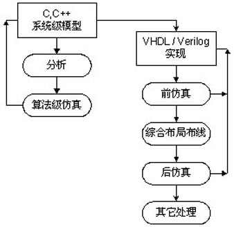

现在的系统设计一般是由系统工程师用C语言或C++语言设计出一个系统模型,并在系统级层次上检验概念和算法。当这些概念和算法被检验为正确无误时,C/C++模块被分解为功能相对独立的子模块。这些相对对立的子模块由硬件设计人员手工地转化为VHDL或Verilog语言用以硬件实现。这一个设计流程被显示在图1中。
图1
从图1所示的设计流程中我们可以发现以下几个问题:
1.人工将C\C++程序转换为HDL程序容易产生错误。在现在的这种设计方法中,系统工程师先按期望的设计要求设计出一个C模块,并验证这个模块使其达到期望的设计要求。然后系统工程师所设计的C模块被硬件设计人员手工转换为HDL模块。这个转换过程不仅容易产生错误,而且还很浪费时间。这是因为C\C++语言和HDL语言有着显著的区别。首先,HDL的处理方式比C\C++的复杂。C\C++程序采用顺序执行的处理方式,而HDL程序中既有顺序执行也有并行执行的处理方式。要将C\C++程序转化为HDL程序必然要引入一些控制信号,由这些信号控制HDL程序的运行,但这样也容易产生错误。其次,C\C++语言不涉及到时序关系。由于C\C++语言不支持对时序的描述,系统工程师设计的系统模型只是验证了概念和算法,而只能对时间耗费上有一个大概的估计。这就使得硬件实现时,为满足系统在时间上的要求,硬件设计人员必须对软件算法进行一定的改造或优化。而这些改造或优化也有可能引入各种错误。
2.系统模块和HDL模块间缺乏联系。当系统模块被转换为HDL模块后,HDL模块成为整个系统设计的焦点。为适应硬件实现的特点,硬件设计人员会更改系统设计人员的设计,但这种更改只是在HDL模块中进行,而系统设计人员设计的C模块并没有因此更改。这就使得系统工程师设计的C模块和当前硬件设计人员设计的HDL模块缺乏必要的联系。当硬件设计人
员遇到概念模糊或理解错误的地方时,往往不能马上从C模块中得到明确的解答。此时,C模块的设计人员也不一定能为HDL设计人员提供有效的帮助。
3.多系统测试。不但C模块要转换为HDL模块,对C模块的测试也要人工转换为在HDL环境下的测试。这种转换也很复杂,而且浪费时间。HDL设计人员是根据他所设计的HDL模块和系统要求来设计TESTBENCH,这使得硬件设计人员不可能利用软件设计人员所使用的测试文件。同时,HDL人员要设计出一个好的TESTBENCH也需要比较长的时间。
