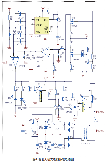

无线充电器利用电磁感应原理。通过NE555D芯片产生一个36.7K的脉冲频率(因为经过调试在36.7K频率时,效率达到最高),IRFP460功 率放大,使发射线圈产生磁场,当接收线圈靠近时,产生感应电流,经过全波整流和稳压,得到负载(手机)所需要的充电电压和电流。发射线圈的电流会随着感应 负载的增加而增大,通过运放把0.33欧的负载电压23倍放大,再经过1N4148整流滤波得到电压U1与基准源Uo比较。充电时,U1大于Uo七彩灯闪 亮,表示正在充电;空负载或充满电时,U1小于Uo,绿灯亮,若10秒钟后没有感应负载,自动断电;按一下复位键则充电器重新启动。具体电路分析如下:

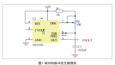

2.1.1NE555D脉冲发生器模块
如图1,根据T=(R1+Rp)C1,f=1/T,调节Rp使NE555D输出一个36.7KHZ的脉冲频率。

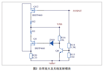

2.1.2功率放大及无线发射模块
主要把NE555D产生的一个36.7KHZ的脉冲功率放大,经发射线圈发射出去。当脉冲为高电平时,Q12栅极为高电平,Q12导通,此时Q8饱 和,Uceq电压只有0.67V,经D10-4148后Q1栅极电压为0,Q1截止。当脉冲为低电平时,Q8、Q12同时截止,电流直接由 R16D10Q1,Q1导通。整个过程中Q1与Q12均以一开一关的形式工作。电路如图2:

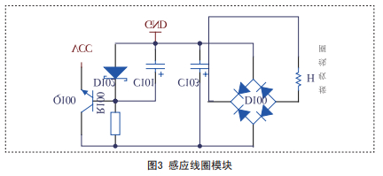

2.1.3感应线圈模块
如图3,当感应线圈靠近发射线圈时,就会产生感应电流,经过全波整流后,根据不同的电子产品的充电电压,可选择不同的稳压二极管稳压,再经三极管Q100放大电流后供给不同电子产品充电。

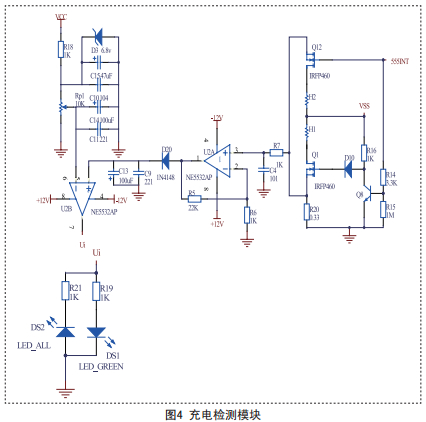

2.1.4充电检测模块
当有感应负载时,R20(0.33欧)电阻上的电压会增大,经运 放U2A放大A=1+R5/R6=23倍后,电压变化明显,再经过1N4148整流滤波,得电压U1与基准源U。比较,此时U1>U。,运放输出Ui为高 电平,七彩灯闪烁;当感应负载充满电(或没有感应到负载),此时U1

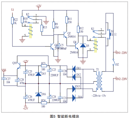

2.1.5智能断电模块
(1)当开关S2断开时,整充电器处于智能充电过程。充电器启动时,继电器K1闭合,同时K2为断开状态。当有感应负载时,七彩灯闪烁,Ui为高电平, 此时Q5饱和,电压Uceq为0.67V,低于Q2+Q4的导通电压之和(1.34V),Q2与Q4构成达林顿,同时截止,继器K1吸合;当感应负载充满 电(或无感应负载)时,绿灯亮,即Ui为低电平,此时Q3截止,电容C5与R9构成RC充电电路,当电容充电电压到达Q2与Q4的导通电压时,Q2导通, 使Q4饱和,此时继电器工作电压只有0.67V,继电器断开,整个电路处于完全断电状态。断电后,继电器K2闭合,此时C5与R13构成RC放电电路,给 C5快速放电。当按一下轻触复位开关时,充电器重新启动。当感应负载充满电(或无感应负载)时,电容C5充电,其电压为Ut
由公式Ut=12*(1-e-t/R9C5)得:t=-R9C5ln(1-Ut/12)
其中C5=100UF,R9=1MΩ,Ut=1.34V,
经计算得断电时间:t=10S
实现了10秒自动断电。在绿灯亮的10秒内只要有感应负载,则Ui为高电平,Q3饱和,电容C5放电。整个充电过程实现智能化断电。
(2)当S2闭合时,整个充电电路处于手动断电过程。

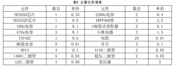

4.元件清单
本系统所采用的主要元件清单如表2所示:
经统计得:
元器件总价格$=17.18(元)。
