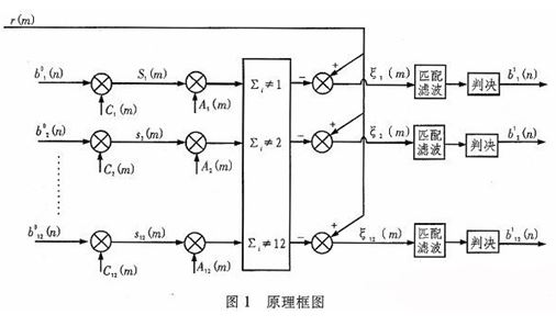

并行干扰消除检测器。PIC (Parallel Inteference Cancellation)的基本思想是采用多级结构来实现“判决-再造-消除”的循环,来提高对用户信息的估计精度。在PIC检测器在每级中,根据上一级的输出在每个用户的接收信号中去掉由所有其他用户对它产生的多址干扰,并用修改过的接收信号对每个用户进行下一级的重新检测。每级并行干扰相消检测器相消结构原理如图1所示。
图1中,
为用户数据,Ci(m)为用户的扩频伪码,Ai(m)为每个用户的幅度,只要从输入信号r(m)中估计出上述3个参数,就可以恢复出每个用户的信号,在 r(m)中减去其余用户的信号,在理论上就可以实现多用户干扰的消除。按照传统方法,在接收端完成信号解调处理后,通过跟踪环路可以得到用户的扩频伪码 Ci(m),通过位同步环路可以得到用户扩频数据

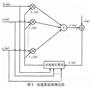

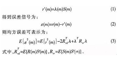

LMS算法是基于恢复信号与期望信号均方差最小的原理,实现系统自适应的收敛。在本系统中,其实现的原理如图2示,设接收信号为r(m),向量S(m)= ,幅度估值为λ(m)=[λ1(m),λ2(m),…,λ12(m)]T,初值为零向量,则恢复出的信号为:
对λ(m)的求解需要精确知道 ,Rrr的先验统计,并且还需要进行矩阵的求逆运算,这对系统的实现造成很大的困难。因此,工程实现中采用基于最速下降法推导出来的Widrow-Hoff LMS近似算法,其λ(m)的递推公式为:

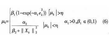

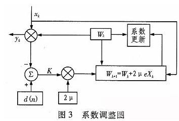

根据上述收敛因子的取值范围,并根据图3示的LMS算法的系数更新,对收敛因子的取值进行修正,函数如下
式中α2≈0.000 1,β2∈(0,1)
α1,β1,α2,β2为函数系数,η为门限值,实际工程中实现时,η的选值通过测试得到。该算法的复杂度与用户数成正比关系,避免了逆矩阵的计算和 的先验统计,极大降低了FPGA处理实现的难度。

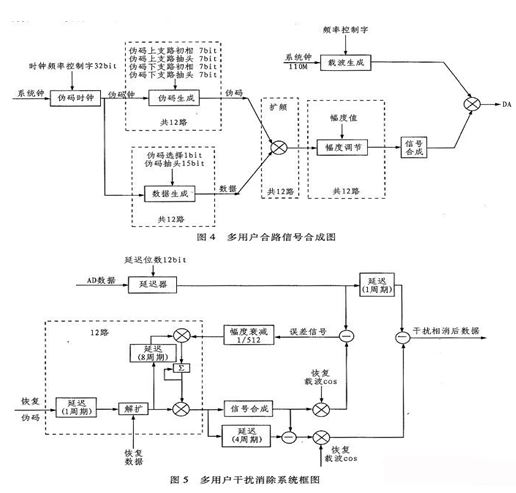

在多路信号合成过程中,如图4示首先对数据与扩频码进行模二乘,进行幅度调节,可设置各路信号间的幅度差值最大为5 dB,对幅度调节后的信号做累加合成,加调载波,继而输出。在接收端,图5示,首先对解调后的接收信号做匹配解扩,对接收信号的初步判决;干扰消除部分,利用匹配滤波的初步值估计出每个用户对其他用户的多址干扰,对除目标用户外所有用户的干扰进行求和,在目标用户接收端减掉该干扰和,得到减轻了多址干扰影响的统计量,然后对于扰消除得到的统计量进行解扩判决,得到干扰消除后的数据,做后端数据处理。
在该12路用户系统中,为了实现对每用户数据的恢复,需要把每个用户的数据解扩判决出来,然后通过再调制恢复成输入信号,通过LMS算法,估计出每个用户信号的幅度,在输入AD数据中减去其余11路用户信号,最终得到干扰消除后的数据重新进行数据解扩判决。
