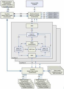

  图1展示了TMS320C6678的存储器系统。总线上的数字代表它的宽度。大部分模块运行速度是DSP核时钟的1/n,DDR的典型速度是1333MTS(Million Transfer per Second)。
  图1 TMS320C6678 存储器系统

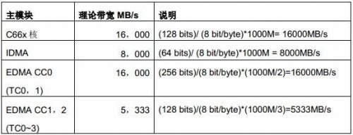

  表1 总结了C6678 上C66x 核,IDMA 和EDMA 的理论带宽。
  表1 1GHz C6678上C66x核,IDMA和EDMA的理论带宽

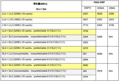

                                  表3 列出了在1GHz C6678 EVM(64-bit 1333MTS DDR)上,在不同情况下用EDMA,IDMA和DSP核做大块连续数据拷贝测得的吞吐量。
  在这些测试中,L1上的测试数据块的大小是8KB;IDMA LL2->LL2 拷贝的数据块的大小是32KB;其它DSP核拷贝测试的数据块的大小是64KB,其它EDMA拷贝测试的数据块大小是128KB。
  吞吐量由拷贝的数据量除以消耗的时间得到。
  表3 DSP核,EDMA和IDMA数据拷贝的吞吐量比较
  总的来说,DSP核可以高效地访问内部存储器,而用DSP 核访问外部存储器则不是有效利用资源的方式;IDMA非常适用于DSP核本地存储器 (L1D,L1P,LL2) 内连续数据块的传输,但它不能访问共享存储器(SL2, DDR) ;而外部存储器的访问则应尽量使用EDMA。

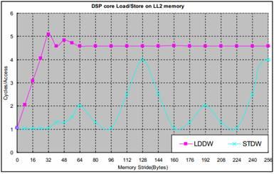

  图2是在1GHz C6678 EVM上测得的DSP核访问LL2的时延。DSP核执行512个连续的LDDW(LoaD Double Word) 或STDW(STore Double Word) 指令所花的时间被测量,平均下来每个操作所花的时间被画在图中。这个测试使用了32KB L1D cache。
  图2 DSP核访问LL2
  对LDB/STB和LDW/STW的测试表明,它们的时延与LDDW/STDW相同。
  由于L1D cache只有在读操作时才会被分配,DSP核读LL2总是通过L1D cache。所以,DSP核访问LL2的性能高度依赖cache。多个访问之间的地址偏移(stride)显著地影响访问效率,地址连续的访问可以充分地利用cache;大于或等于64字节的地址偏移导致每次访问都miss L1 cache因为L1D cache行大小是64 bytes。
  由于L1D cache不会在写操作时被分配,并且这里的测试之前cache都被清空了,所以任何对LL2的写操作都通过L1D write buffer(4x16bytes)。对多个写操作,如果地址偏移小于16bytes,这些操作可能在write buffer中被合并成一个对LL2的写操作,从而获得接近平均每个写操作用1个时钟周期的效率。
  当多个写操作之间的偏移是128bytes整数倍时,每个写操作都访问LL2的相同sub-bank(LL2包含两个banks,每个bank包含4个总线宽度为16-byte的sub-bank),对相同sub-bank的连续访问的时延是4个时钟周期。对其它的访问偏移量,连续的写操作会访问LL2不同的bank,这样的多个访问的在流水线上可以被重叠起来,从而使平均的访问时延比较小。

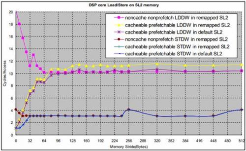

  3.2 DSP核访问SL2的时延
  图4 是在1GHz C6678 EVM上测得的DSP核访问SL2的时延。DSP核执行512个连续的LDDW(LoaD Double Word) 或STDW(STore Double Word)指令所花的时间被测量,平均下来每个操作所花的时间被画在图中。测试中,L1D被配置成32KB cache。
  图4 DSP核访问SL2
  对LDB/STB和LDW/STW的测试表明,它们的时延LDDW/STDW相同。
                                  DSP核读SL2通常会通过L1D cache,所以,和访问LL2一样,DSP核访问SL2的性能高度依赖cache。
  XMC中还有一个prefetch buffer(8x128bytes),它可以被看作是一个额外的只对读操作可用的cache。DSP核之外的每16-MB存储器块都可以通过MAR(Memory Attribute Register)的PFX(PreFetchable eXternally)bit 被配置为是否通过prefetch buffer读,使能它会对多个主模块共享存储器的效率有很大帮助;它也能显著地改善对SL2连续读的性能。不过,prefetch buffer对写操作没有任何作用。
  SL2可以通过从0x0C000000开始的缺省的地址空间访问,这个空间总是cacheable,通常它也被配置为prefetchable。SL2可以通过XMC的配置被重映射到其它地址空间,通常重映射空间被用作non-cacheable, nonprefetchable 访问(当然它也可以被设置为cacheable而且prefetchable)。通过缺省地址空间访问比通过重映射空间访问稍微快一点,因为地址重映射需要一个额外的时钟周期。
  由于L1D cache不会在写操作时被分配,并且这里的测试之前cache都被清空了,所以任何对SL2的写操作都通过L1D write buffer(4x16bytes)。对多个写操作,如果地址偏移小于16bytes,这些操作可能在write buffer中被合并成一个对SL2的写操作,从而获得比较高的效率。XMC也有类似的写合并buffer,它可以合并两个在32 bytes内的写操作,所以,对偏移小于32bytes的写操作,XMC的写buffer改善了写操作的性能。
  当写偏移是N*256 bytes时,每个写操作总是访问SL2相同的bank(SL2存储器组织结构是4 bankx2sub-bankx 32 bytes),对相同bank的连续访问间隔是4个时钟周期。对其它的访问偏移量,连续的写操作会访问SL2不同的bank,这样的多个访问的在流水线上可以被重叠起来,从而使平均的访问时延比较小。

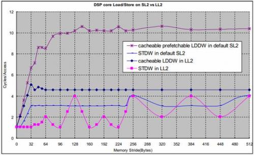

  图5 比较了DSP核访问SL2和LL2的访问时延。对地址偏移小于16bytes的连续访问,访问SL2的性能和LL2几乎相同。而对地址偏移比较大的连续访问,访问SL2的性能比LL2差。因此,SL2最适合于存放代码。
  图5 DSP核访问SL2和LL2的性能比较

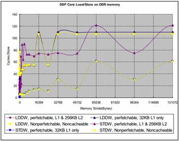

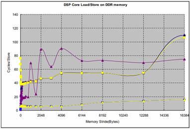

  图6是在1GHz C6678 EVM(64-bit 1333MTS DDR)上测得的DSP核访问DDR的时延。DSP核执行512个连续的LDDW(LoaD Double Word)或STDW(STore Double Word)指令所花的时间被测量,平均下来每个操作所花的时间被画在图中。测试中,L1D被配置成32KB cache,LL2的256KB被设置为cache。
  注意,下面第二和第三个图实际上是第一个图左边的放大。
  图6 DSP核对DDR Load/Store的时延
  对地址偏移小于128 bytes的访问,性能主要受cache的影响。
  L2 cache会在写操作时被分配,对任何写操作,cache控制器总是先把被访问的数据所在的cache行(128 bytes)读进L2 cache,然后在cache中改写数据。被改写是数据会在发生cache冲突或手工cache回写操作时被最终写到外部存储里。当写操作的地址偏移是1024 bytes的整数倍时,多个访问在L2 cache中发生冲突的概率很大,所以L2 cacheable写操作的时延会显著地增加。最坏的情况下,每个写操作都会导致一个cache行的回写 (之前的数据因为冲突而被替换/回写)和一个cache行的读入(新的数据被分配到cache中)。
  当地址偏移大于512bytes时,DDR页(行)切换开销成为性能下降的主要因素。C6678 EVM上的DDR页(行)大小或bank宽度是8KB,而DDR3存储器包含8个banks。最坏的情况是,当访问地址偏移量是64KB时,每个读或写操作都会访问相同bank中一个新的行,而这种行切换会增加大约40个时钟周期的时延。请注意,不同的DDR存储器的时延可能会不一样。
