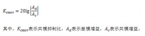

一、什么是共模抑制比?
共模抑制比定义为当运算放大器工作于线性区时,运算放大器的差模增益与共模增益之比值。共模抑制比是一个极为重要的指标,它表示了差模输入时抑制共模干扰信号能力,是衡量了运算放大器对输入信号共模信号的隔离能力。
