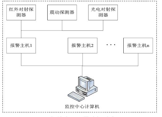

智能化住宅小区周界防越系统是为了防止有人从非法入口擅自闯入小区,以避免各种潜在的危险。为了对小区的周界进行安全防范,防止围墙或栅栏有可能受到破坏及非法翻越,提高周边的安全防范的可靠性,缩短发现非法入侵的时间,保证小区内各住户的财产及人身安全,根据小区周边地形及探测器功能安装红外对射探测器、震动探测器、光电对射探测器。当有人企图非法穿越小区周界时,报警探测器就会有信号输出,经监控模块将报警信号传送至小区管理中心的监探网络系统的监控主机,并在监控主机的电子地图上显示出报警的地点信号,通知值班人员及时采取制止入侵的措施,从而完成周边防越报警。系统主要包含的功能主件有:报警探测器,报警控制器和报警信息处理中心,系统结构图如图1所示。

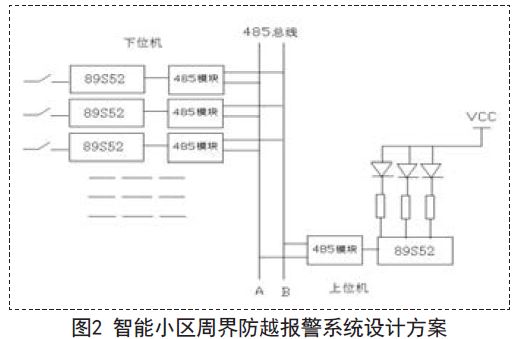

3.1 基于RS485总线的周界防越报警系统的设计
根据小区周界地形及区域功能性要求选用红外对射探测、震动探测器以及光电对射探测器,当有报警信号传入时,由挂在红外上面的下位机AT89S52识别防区地址,下位机AT89S52通过拨码开关被定义为单防区、双防区和八防区。再通过前端发送器MAX485转换模块接入RS485总线,信号通过RS485总线接入总控室,再通过后端接收器MAX485转换模块接收到信号,将信号传送给上位机AT89S52,上位机AT89S52接收信号并判断地址,控制其后端对应的的发光二极管闪烁,蜂鸣器发出响声提 醒管理官员,上位机根据所给的信号地址依次对应防区上的模拟地图(模拟地图与所对应防区事先对应)进行驱动发光,管理员可根据发光管的提示知道是哪个防区有报警,即可采取相应措施。经过硬件的调试,只要前段探测器探测到报警信号,就会触发报警,因为采用RS485传输不会受到网络病毒的影响,因此不容易产生漏报警的情况。此外采用RS485总线方式传输可以达到1.2km,超过距离也可通过添加中继器加以扩充,有效增加了所涉及的范围。RS485总线只有2根传输线敷设方便,且添加终端电阻后干扰较小,所以本次设计研究具有实用性、先进性和经济性,设计方案如图2所示。

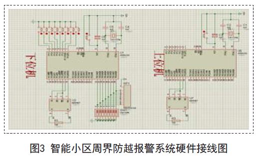

下位机AT89S52单片机P1口接主动/被动红外探测,单片机识别的语言是高级语言,即二进制。因此直接根据红外是否被出发作为二进制的开关量对前端的防区进行定义。当单片机AT89S52接收到红外传来的信号时,单片机用TXD、RXD端口将信号通过MAX485芯片的DI、RO接入到RS485的A、B总线上面,后端同样通过MAX485芯片A、B接收信号通过DI、RO接入到AT89S52单片机的TXD、RXD进行通信,实现对前端地址的识别。
下位机AT89S52通过拨码开关可定义为单防区、双防区以及八防区模块,上位机AT89S52先根据前两位用来判断防区类型,再通过后六位来判断防区地址,后端上位机AT89S52接收到前端防区来的触发信号时,控制相应防区地址的报警输出光电二极管和蜂鸣器。后端接收的单片机RET端口接复位电路,当检查报警完毕之后管理员可按下复位按钮复位,重新进行下一轮的监控,硬件接线如图3所示。

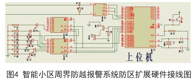

4.2 后端显示电路扩展
485总线方式的有效传输距离为1.2km,防区可扩展到24路,一般的编译码器可实现8路防区的报警显示,为了能有效地扩展,在此课程设计中采用单片机并利用74HC595芯片对其进行扩展,如图4所示,可以扩展到128路。
扩展芯片74HC595的11、12、13脚分别对应互接,为了进行扩展,前一个芯片的9脚连接下一个芯片的14脚,便可进行扩展。
