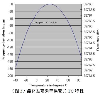

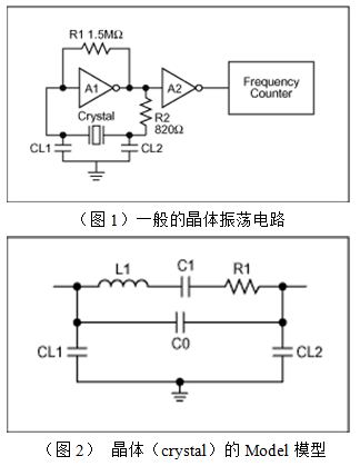

温度系数是估算由于温度变化造成的精度误差。温度的不稳定和相应的温度系数是许多应用所面临的问题,特别是那些工作在宽温范围的应用,如室外电表或水表。标准的用作RTC时基的32.768kHz音叉晶体的频率响应与温度之间的关系为Δf/f=k(T-T0)2+f0。其中,Δf为频率偏差,f为基频,k为曲率,T为温度,T0为折点温度,f0为折点温度处的频偏。
当器件工作在温度变化较大的环境中,频率随温度的变化将成为影响计时精度的主要因素。标准的±20×10-6晶体每天产生的计时误差是±1.7s(每年 ±10.3分钟),如果工作在扩展级温度范围,误差可能达到-150×10-6,每天计时误差为±13s,每年±1.3h。图1为晶体振荡频率误差的TC特性。
消除温度对精度影响的唯一途径是提供实时的温度补偿。校准程序要准确测量晶体/振荡器随温度的变化情况,并存储结果。然后按照一定的时间间隔测量晶体温度,利用存储的校准信息调节温度效应。

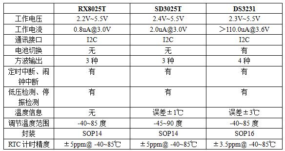

现在市面上常用的带温度补偿RTC芯片有EPSON公司的RX8025T芯片,Maxim公司的DS3231芯片和SDIC公司的SD3025T芯片等。下表对比3种芯片的主要差异:
上面表格中的3款带温度补偿RTC芯片都是内部集成了高稳定晶振,输出的波形都是经过温度补偿校准的。可以显著提高RTC的初始精度和温度稳定性。由于内嵌在封装内的晶体已经经过高温老化处理所有比分立的晶体具有更好的长期稳定性。精度在-40℃~85℃范围内都小于±5ppm。
