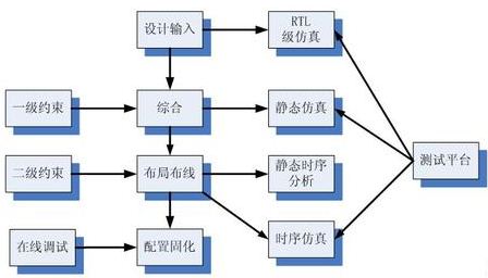

FPGA的开发流程是遵循着ASIC的开发流程发展的,发展到目前为止,FPGA的开发流程总体按照图1进行,有些步骤可能由于其在当前项目中的条件的宽度的允许,可以免去,比如静态仿真过程,这样来达到项目时间上的优势。但是,大部分的流程步骤还是需要我们循规蹈矩的去做,因为这些步骤的输入是上一个步骤的结果,输出是下一个步骤的输入的关系,这样的步骤就必不可少了。
图1
有人看到这个流程图的时候,第一个发自内心的感叹是“啊,怎么这么麻烦啊,特别是之前从事软件开发转过来的。对于他们来讲,很少有接触到一种技术有如此多的环节来实现。但是这并不能说明FPGA开发的具体难度,与软件开发有输入、编译、链接、执行步骤对应的就是设计输入、综合、布局布线、下载烧写,FPGA开发只是为了确保这核心实现主干路每一个环节的成功性加了其他的修饰(约束)和验证而已。下面,我们将以核心主干路为路线,一一介绍每个环节的物理含义和实现目标。

从图1 FPGA开发流程中的主干线上分离出第一步设计输入横向环节,并做了进一步的细节的处理,如图2,从图上看到,设计输入方式有三种形式,有IP核、原理图、HDL,由此展开设计输入方式的探讨。

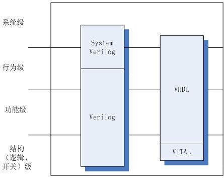

前面提到HDL语言具有不同层次上的抽象,这些抽象层有开关级、逻辑门级、RTL级、行为级和系统级,如图3。其中开关级、逻辑门级又叫结构级,直接反映的是结构上的特性,大量的使用原语调用,很类似最开始原理图转成门级网表。RTL级又可称为功能级。

HDL语言除了前面提到的两种外,历史上也出现了其他的HDL语言,有ABEL、AHDL、硬件C语言(System C语言、Handle-C)、System verilog等。其中ABEL和AHDL算是早期的语言,因为相比前面两种语言来讲,或多或少都有些致命的缺陷而在小范围内使用或者直接淘汰掉了。而因为VHDL和Verilog在仿真方面具有仿真时间长的缺陷,System verilog和硬件C语言产生了,从图3看,System Verilog是在系统级和行为级上为Verilog做补充,同时硬件C语言产生的原因还有就是有种想把软件和硬件设计整合到一个平台下的思想。

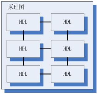

首先,来总结一下三者的优缺点,其实是两种,因为IP核不管是哪个层次,或者在原理图中被以符号的形式被例化,或者在HDL中被模块例化。所以这里集中探讨的是原理图和HDL的优缺点。原理图的优点就是结构直观性,HDL的优点是严密性、支持甚宽的抽象描述层次、易于移植、方便仿真调试等等,缺点就是不具备对方的优点。当时出现HDL的时候,人们确实是想着原理图该退出历史舞台了,但是到现在它还依然存在着。存在即是有道理的,存在就得用它,但是又得使用HDL,于是存在一种混合编程的形式。除了顶层模块用原理图之外,其他的内部子模块全部使用HDL来描述,HDL描述的模块可以通过工具转换成符号,然后在顶层模块中引用这些符号,这就完成混合编程。
图4
在接触的很多FPGA的初学者很容易被原理图的输入方式给迷惑,甚至爱的深沉,加上本身其他输入方式的繁琐的输入的厌恶,更是爱的无法自拔。当开始强制性要求开始时养成多用HDL输入的习惯的时候,有些甚至有着痛心疾首般的痛苦,但是随着学习的深入,做的东西越来越大,尝到HDL输入方式带来的甜头的时候,就会觉得那个苦没有白吃。
我觉得原理图输入方式从现在的一些线索看来,在今后的某一天将会服役终结。首先是找到了原理图自身带有优势的替代品,那就是主流FPGA集成环境中的综合器和第三方综合器都具有RTL视图生成功能,这个视图完全展示了项目的结构组成,可以上下分层,最大的好处就是可以检查核实写的RTL级代码的综合后电路情况。还有一条线索是,大家用的仿真软件Modelsim并没有提供原理图输入的支持,是原理图的设计必须在集成环境成转换成RTL级代码或是综合成网表形式来做仿真,也是一件繁琐的事。原理图的离开只是时间问题。

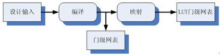

不管你是采用单一的输入方式,还是采用的是混合编程(这种在很多跨公司合作项目中会碰见,也许A公司用的是VHDL,B公司用的是Verilog,那这个项目中很大可能采用混合型),我们统称得到设计输入后,都得把设计输入得到一个可以和FPGA硬件资源相匹配的一个描述。假设FPGA是基于LUT结构的,那么我们就得到一个基于LUT结构门级网表。在这个过程中,又可以分为如图两个步骤。
图5
需要说明的是在Altera的开发流程中,将编译、映射过程按照我们叙述的合称综合,而在Xilinx开发流程中,由设计输入得到门级网表的过程叫做综合,而映射过程归结到其叫做实现的某一子步骤中。但是整体的流程还是遵循这个顺序的,只是叫法一些外表性的不一样而已。
5.2.1编译
原理图、HDL、IP核这些都将通过编译后生成门级的网表,这里生成门级网表的过程其实是早起ASIC的步骤,直接生成门电路网表。这个时候的网表文件和具体的器件无关,也就是说,生成的门电路网表也是一种平台移植的媒质。
5.2.2映射
我们通过编译得到一张门级网表之后,与早先ASIC开发流程中在这个门级网表布线后去做掩膜不同,接下来就得考虑如何与我们选择的硬件平台结合起来,毕竟我们使用的硬件平台是由一个一个的LUT(假设这类FPGA)组成的。那么这个结合的过程就是映射过程。
这个过程其实很复杂,首先需要把形成的网表逻辑门给规划成一些小的组合,然后再去映射到LUT中,这个过程中规划按照一定的算法和章程进行。不同的算法和章程就会得到不同的映射,不同的映射就会为后面的过程提供不同的选择,最终生成性能不一样的电路了。

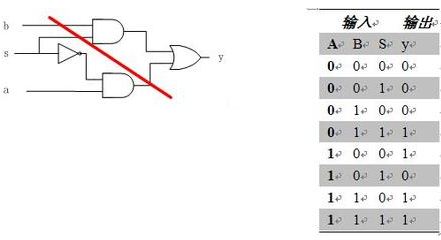

我们把讲基于SRAM技术的FPGA的二选一多路器拿出来举个例子,如图6,可以按照红色线将二选一多路器完全劈成两边,原来的一个表就可以规划到其他两个表或表内容中,因为被劈成的两部分可单独成表,也可以被规划到其他电路形成的表里。

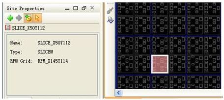

紧接着我们回到FPGA开发中来,我们通过前面的步骤得到的清单就是LUT门级网表。网表里提供的仅仅是从逻辑关系上一些LUT结构的连接。我们需要将这些LUT结构配置到FPGA具体的哪个位置。需要说明的是,FPGA里任何硬件结构都是按照横纵坐标进行标定的,图中选中的是一个SLICE,SLICE里面存放着表和其他结构,它的位置在X50Y112上。不同的资源的坐标不一样,但是坐标的零点是公用的。
图7
在FPGA里布局需要考虑的问题是,如何将这些已有的逻辑上连接的LUT及其它元素合理的放到现有的FPGA里,达到功能要求的时候保证质量。具体点就比如,乘法器这样的电路适合放在RAM附近,当然,硬件乘法器的硬件布局一般也是在存储器附近,有利于缩短乘法的延时时间,什么样的电路需要配置高速等等。

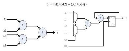

我们还是拿前面有过的例子来说明,不同的约束将导致生成性能不同的电路。综合这么一个完成式***能的电路,没有加资源共享得到的电路如图8左边所示的电路,而加了资源共享的约束后,得到的电路结构如图8右边的电路。
图8
通过之前的分析,得到左边的电路结构资源消耗多但是速度快,而右边的结构消耗资源少,但是速度慢,乘法器需要分时复用。
当然这只是一个例子,但是足以说明,不同的综合指导原则也就是综合约束,将会产生不同的电路。当得到的电路性能不能满足需求的时候,适当考虑综合约束,来达到一个速度和面积的转换的效果,实现性能的提升。电路实现的速度和消耗的面积是贯穿在FPGA开发过程中两个 矛盾的问题,综合约束是其中一种小范围内实现速度和面见平衡点移动的方式。

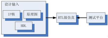

仿真,字面上讲就是模拟真实状况。我们FPGA设计里面的仿真,就是模拟真实电路的状况,查看电路是不是我们需要的电路。如果我们把FPGA开发形成电路当作一个产品的生产过程,那么在FPGA开发流程中含有的三种仿真(RTL级仿真、静态仿真和时序仿真)就好比产品线中的三道检测站。如图9,这三道工序任何一道出了问题,修改设计后都得重新走这三道卡,所以尽量在把问题发现在源头。
图9

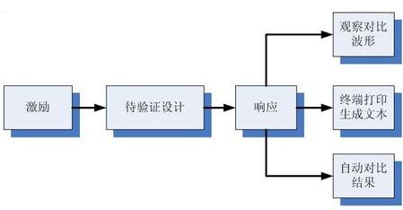

所谓testbench,即测试平台,详细的说就是给待验证的设计添加激励,同时观察输出响应是否符合设计要求。测试平台,测试平台在做功能仿真、静态仿真和时序仿真的时候都需要用到。刚开始的对于一些初学者,遇到的都是一些简单的东西,测试平台相应的也很简单,用一个文件就可以很清晰的呈现测试结构。对于一些复杂的项目,测试就没有那么简单了,由此还专门产生一个行业——测试行业。这个时候我们要用到一个概念就是结构化测试。
一个完整的测试平台如下图10所示,它是分结构组成的,其中对设计测试结果的判断不仅可以通过观察对比波形得到,而且可以灵活使用脚本命令将有用的输出信息打印到终端或者产生文本进行观察,也可以写一段代码让它们自动比较输出结果。

这里RTL级仿真属于第一道检测,有些场合称作功能仿真,为了突出和后面的静态仿真的区别,以免在后面介绍静态仿真的时候大家弄的很头大,我们还是这样称呼。它是对工程在寄存器转送级进行的描述时进行测试,查看其在RTL级描述的时候实现的功能的正确性。
关于RTL级仿真,如果设计中设计到原理图输入的话,在一些仿真工具中是不支持的,比如Modelsim,这个时候要进行功能上的验证,可以将原理图转换成HDL描述,或者直接把整个工程转换成LUT门级网表后进行后面要讲到的静态仿真完成。

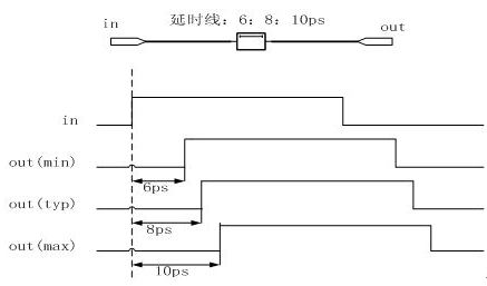

一般情况下,电路进行完布线过程后,会生成一个延时信息文件,我们简称SDF(standrad dealy format)文件,Quartus平台下是以.sdo文件形式存在的。里面含有三种延时信息,分别为最小值、典型值、最大值,存在的形式是最小值:典型值:最大值,一般缩写min:typ:max。这里也体现了,在FPGA里的延时信息是不能够精确获得的,只能是逼近,因为本身同一器件中,不同的区域的逻辑门也很有可能和其他的区域内同种的逻辑门的延时不一样。我们这里举一个例子来说明一下这三种值的含义。
图11
如上图,这是一个描述一段延时线的延时信息,给的延时信息从in端点到out端点,输入发生跳变后,分别以最小值、典型值和最大值将信号跳变传递到out端点。我们这里只是一段延时线,在延时信息文件里还有一类延时信息,就是一些具有逻辑功能的cell延时,这个时候信号跳变又分为由高变低和有低变高,因为这两种跳变在这些器件里的三种延时值是不一样的,得分别探讨,具体分别以某一种情况类推。
在做后仿真的时候,只需要在做完静态仿真后的基础上添加布线的延时信息后,再分析逻辑功能是否满足要求。后方针的平台 使用情况和前面一样,一般采用第三方仿真工具,典型的是Modlesim,具体操作过程见软件相关操作章节。

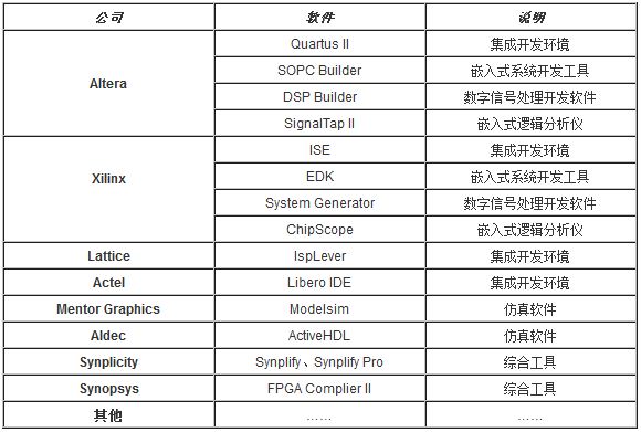

在围绕图1把FPGA开发流程讲完后,这里对每个环节中设计的相关软件进行总结,如下表所示。毕竟充分利用各种工具的特点,进行多种EDA工具的协同设计,对FPGA的开发是非常重要的。充分利用了这些EDA工具的优点,能够提高开发效率和系统性能。
表中列出的每种EDA工具都有自己的特点。一般由FPGA厂商提供的集成开发环境,如Altera Quartus II和Xilinx ISE,在逻辑综合和设计仿真环节都不是非常优秀,因此一般都会提供第三方EDA工具的接口,让用户更方便地利用其他EDA工具。为了提高设计效率,优化设计结果,很多厂家提供了各种专业软件,用以配合FPGA芯片厂家提供的工具进行更高效的设计。
比较常见的使用方式是:FPGA厂商提供的集成开发环境、专业逻辑仿真软件、专业逻辑综合软件一起使用,进行多种EDA工具的协同设计。比如Quartus II+ModelSim+FPGA Compiler II,ISE+ModelSim+Synplify Pro等等。
