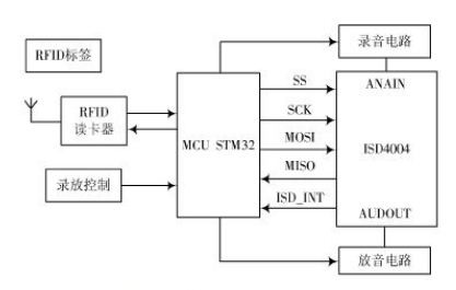

本系统结构原理设计如图1 所示。本设计利用旅游列车轨道固定的特点,在轨道沿线景点预先安装固定ID的RFID,综合考虑到作用距离、数据通信方式、可靠性、使用寿命和维护成本,选用产品433 MHz有源标签GAO C124061。其存储ID 字长32 b。由于在野外自然环境中,出现碰撞的可能性极低,所以,RFID 阅读器只需要正确可靠地获得RFID的ID值,与固定景点所对应,用以触发中断,开始播放该景点的语音信息。
图1 中,MCU 采用STM32F103RBT6 芯片,该芯片是基于ARM Cortex-M3内核高性能、低成本、低功耗的嵌入式应用MCU。本设计选择这款的原因是看重其性价比:128 KB FLASH、20 KB SRAM、2个SPI、3个串口、1个USB、1个CAN、2个12位的ADC、RTC、51个可用I/O脚等一系列性能特征,能完全满足本系统性能要求。总结下来,STM32具有价格低、功能强、使用简单、开发方便等几个很有利的优势。ISD4004为语音录放存储芯片,根据外部控制和外围电路辅助,可随机对其进行语音录入和语音播放。系统MCU 通过RFID 阅读器获得旅游列车沿途RFID的固定ID,根据ID号所对应的预设语音数据存储位置的起始地址信息,通过对ISD4004内置的SPI端口进行控制,实现景点语音选段自动播放。
图1 系统结构原理框图

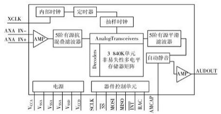

ISD4004系列语音芯片工作电压为+3 V,单片录放时间8~16 min,音质好。芯片采用CMOS 技术,内含时钟、抗混叠滤波器、平滑滤波器、音频放大器、自动静噪及高密度多电平非易失性存储器阵列。芯片设计是基于所有操作必须由微控制器控制,操作命令可通过串行通信接口(SPI)送入。芯片采用多电平直接模拟量存储技术,每个采样值直接存储在片内非易失性存储器中,因此能够非常真实、自然地再现语音、音乐、音调和效果声,避免了一般固体录音电路因量化和压缩造成的量化噪声和金属声。芯片ISD4004 内部结构和主要引脚功能如图2所示。
图2 ISD4004内部结构

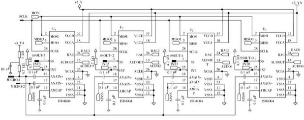

ISD4004 内部器件控制单元设置非常便于其与STM32序列芯片的SPI进行通信设置。增设STM32多个I/O 口来作为对应语音芯片的片选端,即可实现多片ISD4004 扩展。STM32 与多片ISD4004 的接口电路如图3所示。
图3 多片ISD4004与STM32的连接
STM32 和ISD4004 通过SPI 模块进行通信,两者MOSI、MISO脚对应相互连接,实现STM32和ISD4004之间数据串行传输(MSB 位在前)。通信总是由主设备STM32 发起。STM32 通过MOSI 脚把数据发送给ISD4004,ISD4004 通过MISO 引脚回传数据给STM32。
全双工通信的数据输出和数据输入是用同一个时钟信号同步的;时钟信号由主设备STM32通过SCK脚提供。
扩展为多片语音芯片后,语音信息的存储空间大大增加,便于扩充景点的语音信息量。

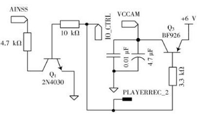

语音录放控制电路如图4 所示。通过MCU 的I/O控制端来控制串联调整管Q3 或开关管Q1,实现系统放音或者录音。I/O 端输出高电平时实现录音,输出低电平时实现放音。
图4 语音录放控制电路

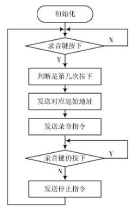

录音中断服务程序流程如图5 所示。它实现的功能是在一次长按录音键时,将一个景点的语音信息录入ISD4004中以预先设定的起始地址存储空间中,松开录音键后,本景点语音内容录音停止。每个景点的导览语音存储的位置,以其起始地址为标示。起始地址的安排根据每段语音的长度决定。每个景点语音录音时需保持录音按键锁下不松开,直至本段景点语音录音结束。

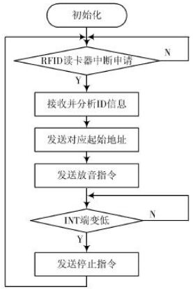

景点语音播放中断服务程序流程如图6 所示。系统在获得RFID读卡器的中断申请之后,根据读卡器接口协议,MCU经SPI2接口接收到读卡器传来的数据信息,分析出RFID所含的ID信息内容,并根据ID所对应的景点位置,即原设置的景点语音首地址,将此首地址发送到ISD4004 芯片组,并发送放音命令,即可实现对应景点事先录制好的导览语音自动播放。开始播放语音信息期间,ISD4004 的I-N-T- 端连接到了STM32 的I/O口上,不断查询它的状态。当这段语音信息放完时,语音芯片ISD4004的I-N-T- 端会置低,由此发送停止播放指令,则实现播音结束,并等待下一个RFID信息的输入和读卡器中断申请。
图5 录音流程图
图6 放音流程图

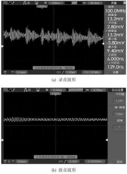

对于录音模块功能的测试,采用如下的办法:对着麦克风进行放音,用示波器观察语音芯片的输入引脚是否有信号。在语音芯片输入引脚检测到信号,如图7(a)所示。
在成功录入语音后,发送放音指令在语音芯片输出引脚得到如图7(b)所示波形。
图7 录放音调试试验波形

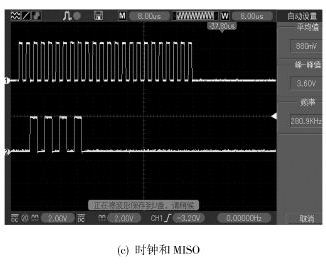

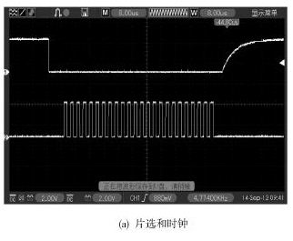

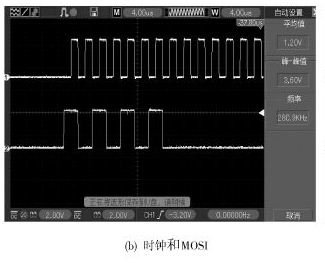

在录音电路正确后,发送放音指令,在芯片对应SPI1模块功能的引脚端,可以在示波器上看到正确的时序,如图8所示。
图8(a)是片选和时钟信号输出;图8(b)和(c)分别是不停地发送0×55,在STM32 SPI1的数据发送端MOSI和数据接收端MISO得到的波形,与实际相符。
图8 SPI1接口调试试验时序波形
