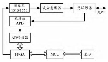

光网络智能测试技术的实现需要向光纤链路注入一定的光脉冲信号,通过接收光纤的后向散射和反射信号来分析光链路的组成。在硬件上,包括激光脉冲发射电路,光信号的接收光路和电路,信号采集电路,软件上包括数据处理与分析以及最终的结果显示。总体方案如图1所示。
图1 总体方案框图
通常,激光器的波长选择1310nm 或者1550nm。激光脉冲发射电路使用高速FPGA 来控制激光器,通过FPGA的严格精确的时序来产生精确的脉冲宽度,并能根据脉宽的大小自适应地控制激光器的发射功率。接收光路采用APD光电探测器,将接收到的光信号转换成电信号,同时在电路上使用高性能运算放大器,将信号无失真放大,提高信噪比。数据采集电路使用高速并行的AD 芯片,保证采样精度和空间分辨率。同时,采用高速FPGA 来做数据的预处理,对采集的数据进行多次累加。MCU 中对采集数据进行综合、智能地分析,判断出光纤链路的组成及状态。

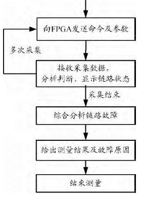

智能分析算法是实现智能测试的核心,其数据处理的基本思想是:基于采集到不同脉宽的数据,通过合并、综合分析,智能判断出光网络的链路组成以及链路故障原因。智能分析算法的数据流图如图3 所示。
图3 智能分析算法的数据流图
在智能分析算法中,首先要确定脉宽的选择,根据链路的实际情况动态选择脉宽。在开始测试时,以一固定脉宽做一次试探测量,初步估计出链路的长度,再根据链路的长度选择比较合适的3~5 个脉宽完成整个测量过程。然后,对不同的脉宽数据进行合并、取舍。取舍的原则依据各脉宽数据查找出的元件位置。例如,测试过程中采用的脉宽有40ns、80ns、160ns 和320ns,在光纤链路中存在两个元件, 分别位于距离测试点5km 处和30km 处,则5km 处元件采用80ns 脉宽的测试数据,30km 处元件采用320ns 脉宽的测试数据。这样实现了用短脉宽测试光纤的近距离部分,用长脉宽测试光纤的远距离部分的原理。最后,判断出链路的元件组成以及故障原因。依据计算出的元件的插入损耗和回波损耗,可辨别元件的类型和故障原因。通常,光纤链路中的元件有接头、连接器和分光器,三者在光纤链路中引入的插入损耗和回波损耗有明显的区别,根据插入损耗和回波损耗的差别可分辨出元件的类型及故障原因。
