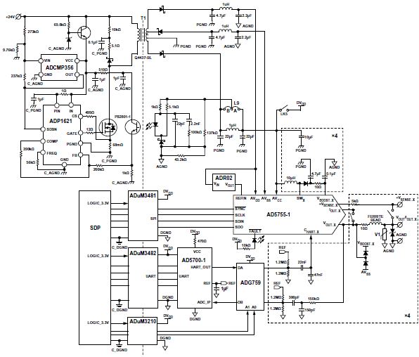

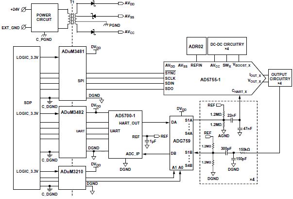

图1所示电路将AD5755-1(四通道电压和电流输出DAC,带动态功率控制)和AD5700-1 HART调制解调器结合了起来,结果打造出一种完全隔离式多路复用HART模拟输出解决方案。电源既可由板载变压器隔离电路提供(±13 V和+5.2 V输出,依负载电流而定),也可由连接到端子板的外部电源提供。该电路适合可编程逻辑控制器(PLC)和分布式控制系统(DCS)模块,这些模块要求多个HART兼容型4 mA至20 mA电流输出及单极性或双极性电压输出。同时还包括外部瞬变保护电路,这对恶劣工业环境中的应用极其重要。
AD5755-1 DAC可通过软件配置,允许用户轻松编程输出范围及用于动态电源控制所需要的DC-DC转换器设置。通过该DAC可以访问所有内部控制寄存器,包括压摆率控制寄存器,该寄存器对采用HART通信协议的应用至关重要。
AD5700-1是业内功耗最低、尺寸最小的HART兼容型IC调制解调器。它充当一款HART频移键控(FSK)半双工调制解调器,集成所有必要的信号检测、调制、解调和信号发生功能。内置一个精度为0.5%的内部振荡器,从而降低了电路板空间要求和成本。AD5700-1采用标准的UART接口。
数字隔离以基于ADI公司iCoupler技术的四通道和双通道ADuM3481/ADuM3210数字隔离器元件实现。iCoupler技术的使用降低了基于光隔离器的解决方案通中额外外部元件的需求。外部变压器用于将功率传输到隔离栅的另一端。ADG759在四个模拟输出通道上提供了多路复用功能,由此可实现HART通信。它根据2位二进制地址线A0和A1所确定的地址,将4路差分输入之一切换至公共差分输出。禁用时,所有通道均关断。提供旁路链路,以便能灵活地绕开多路复用器。
图1. CN0328顶层框图
图2. 集成变压器隔离电源解决方案的4通道多路复用HART模拟输出电路(简化原理图: 未显示所有连接和去耦)

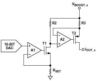

AD5755-1支持内部或外部精密电流设置电阻用于电压-电流转换电路,如图3所示。输出电流值在全温度范围内的稳定性取决于RSET值的稳定性。作为提高输出电流在整个温度范围内的稳定性的一种方法,可将一个外部15 kΩ低漂移电阻连接到AD5755-1的RSET_X引脚,以取代内部电阻。外部电阻通过DAC控制寄存器进行选择。高精度测量通过两种选项进行评估。
图3. 电压-电流转换电路

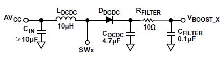

AD5755-1内置4个独立的DC-DC转换器,用于为各个通道的VBOOST_X电源电压提供动态控制(参见图3)。图4所示为DC-DC电路所需要的分立元件。
图4. DC-DC电路
建议在CDCDC之后放置一个10 Ω、100 nF低通RC滤波器。虽然该器件会消耗少量电能,但会减少BOOST_X电源上的纹波。

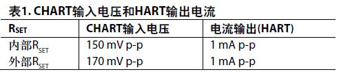

AD5755-1有四个CHART引脚,分别对应于四个输出通道。HART信号可以耦合至这些引脚,并出现在对应的电流输出端(如果该输出已使能)。表1给出了CHART引脚上的HART信号的推荐输入电压。如果使用这些电压,电流输出应符合HART幅度要求。图5所示为将HART信号衰减和耦合至AD5755-1 HART输入的推荐电路。
图5. 耦合HART信号
为了确保1.2 kHz和2.2 kHz HART频率不会在输出端大幅衰减,C1 + C2必须达到某一最小值。推荐值为:C1 = 22 nF,C2 = 47 nF。为了达到HART的模拟变化速率要求,必须以数字方式控制输出的压摆率。

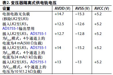

各种负载条件下的AVDD、AVSS和AVCC供电轨电压如表2所示。

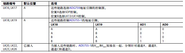

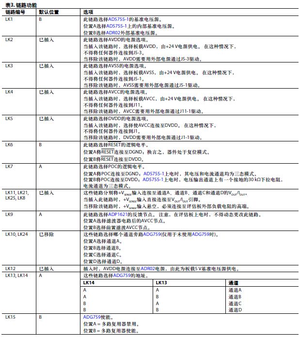

链路配置设置
默认链路选项如表3所示。默认情况下,评估板配置为通过变压器隔离电源供电。AD5755-1的默认基准电压源选项为外部基准电压源,由ADR02(位置B的LK1)供电。默认情况下不使用LK10和LK24,因为这些链路会形成ADG759的旁路。IOUT_x和VOUT_x在默认情况下短接在一起(LK20、LK22、LK23和LK26)。
电源配置
默认情况下,评估板配置为由变压器隔离电源供电,因而,链路LK2至LK5插入。如果端子板用于为电路供电,则必须提供以下电源:
● 为连接器J5上的AVDD/AVSS提供±15 V。该电源同时为AD5755-1和ADR02基准电压源供电。
● 提供给连接器J11上的AVCC的4.5 V至5.5 V电源,用于为AD5755-1的AVCC供电。
● 使用LK5时,EXT_AVCC电源同时为DVDD供电。DVDD用于为AD5755-1的数字电源供电,并为AD5700-1 HART调制解调器、ADG759多路复用器和隔离器件的副边供电。或者可通过连接至J1的外部电源为DVDD供电(2.7 V至5.5 V)。

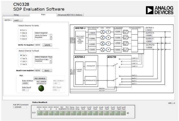

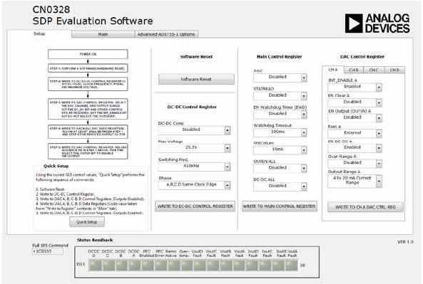

软件
主软件窗口如图10所示。开始时用设置选项卡按建议方式设置AD5755-1,先设置DC-DC控制设置,然后设置DAC控制设置,其后把所需代码加载到数据寄存器中,最后使能输出(见图9)。设置选项卡中提供了一个快速设置功能,以便对AD5755-1进行正确的编程。对于HART通信而言,确保支持电流输出范围。然后可用主选项卡来发布HART命令和/或更新AD5755-1输出代码。
图9. 正确使能输出的编程序列
图10. 评估软件设置选项卡
图11. 评估软件主选项卡

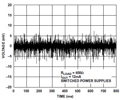

静默期间的输出噪声测试
当HART器件没有进行传输(静默)时,不应将HART扩展频带中噪声耦合到网络上。噪声过高可能会干扰设备本身或网络上其它设备对HART信号的接收。
对于在500 Ω负载上测得的电压噪声,其包含的HART扩展频带中的宽带噪声和相关噪声总和不能超过2.2 mV rms。此外,该频带外的噪声不应超过138 mV rms。
此噪声通过在500 Ω负载上连接HCF_TOOL-31滤波器(可从HART通信基金会获得)并将滤波器输出连接到真均方根测量仪来测量。用示波器来检查输出波形。
与前面的线性度测试类似,该测试也是同时使用线性和隔离开关电源进行的。用线性电源获得的噪声结果远远低于通过隔离开关电源取得的结果,但两种结果均在必要的HART额定值之内。
图16. HCF_TOOL-31输入端静默波形下的输出噪声

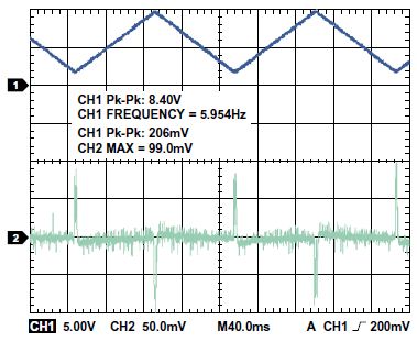

模拟变化率
此规范可确保当设备调节电流时,模拟电流的最大变化率不会干扰HART通信。电流的阶跃变化会扰乱HART信号。最差情况下的模拟输出电流变化一定不能产生高于15 mV峰值电压的干扰,此数值在HART扩展频带下,通过对500 Ω负载进行测量得到。符合这一要求可确保模拟信号的最大带宽处于规定的直流至25 Hz频带中。
对于该测试,HCF_TOOL-31再次连接500 Ω负载,就如静默期间噪声测试中一样;同时将一个示波器连接至其输出端。这次,不是将AD5755-1输出设为一个固定的输出电流,而是将AD5755-1编程为输出周期波形,从4 mA切换至20 mA。为了达到要求的系统规格,通过AD5755-1的数字压摆率控制功能对输出电流变化幅度进行限制。该功能详见AD5755-1数据手册的“数字压摆率控制”部分。在该测试中,SR_CLOCK和SR_STEP分别设为64 kHz和16 LSB,得到64 ms的压摆时间,结果如图17所示。通道1显示AD5755-1 IOUT_A在4 mA至20 mA范围内的信号阶跃,这是在500 Ω负载下检测的,并且连接到带通滤波器的输入端。滤波器的输出(增益系数为10)可在通道2上看到。峰值在前面提到的150 mV峰值限值之内。
OUT_A)">
图17. 模拟变化率波形(IOUT_A)
