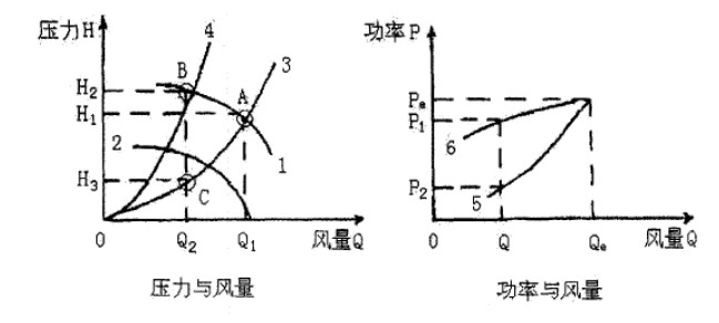

图1给出了风机中风门调节和变频调速二种控制方式下风路的压力-风量(H-Q)关系及功率一风量(P一Q)关系。其中,曲线1是风机在额定转速下的H-Q曲线,曲线2是风机在某一较低速度下的H-Q曲线,曲线3是风门开度最大时的H-Q曲线,曲线4是风机在某一较小开度下的H-Q曲线。可以看出,当实际工况风量由Qi下降到Qz时,如果在风机以额定转速运转的条件调节风门开度,则工况点沿曲线1由A点移到B点;如果在风门开度最大的条件下用变频器调节风机的转速,则工况点沿曲线3由A点移到C点。显然,B点与C点的风量相同,但C点的压力要比B点压力小得多。因此,风机在变频调速运行方式下,风机转速可大大降低,节能效果明显。
曲线5为变频控制方式下的p-Q曲线,曲线6为风门调节方式下的p-Q曲线。可以看出,在相同的风量下,变频控制方式比风门调节方式能耗更小,二者之差可由下述经验公式[}n]表示:ΔP=Pe
其中Q为风机运行时实际风量;
Qe为风门开度为最大,且电机运行在额定转速时的风量;
Pe为风门开度为最大,且电机运行在额定转速时的功率。
