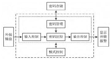

根据密码锁功能需求,密码锁电路原理框图如图2所示。
图2 密码锁电路原理框图
图2中,灰色方框内为FPGA内部模块,完成整个密码锁的逻辑功能。外接键盘是密码锁的输入设备,包括十六进制密码按键和密码锁功能按键。由于目前FPGA芯片大多基于SRAM 架构,掉电后程序和数据都会清零,因此需要外接一片密码存储芯片对用户设置的密码进行存储。部分基于FLASH 架构的FPGA 芯片虽然具有掉电后保存程序的能力,但是内部FLASH的读写只能通过JTAG进行,仍旧需要外接密码存储芯片。显示、开锁和报警模块分别实现密码锁的按键位数显示、开锁信号和报警信号输出功能。
FPGA 内部电路主要由输入控制、密码比较、输出控制、密码管理和模式控制等模块构成。其中输入控制模块完成对外接键盘信号的键值提取和按键消抖功能;密码比较模块用于对当前输入密码和密码存储模块中保存的正确密码进行比较;输出控制模块用于控制显示模块显示密码输入位数,并针对密码比较结果和当前电路模式,控制开锁和报警信号;密码管理模块负责处理对外部密码存储模块的读/写以及掩码加/解密等操作。当按键输入密码时,密码管理模块从密码存储模块中读取密码,送入密码比较模块与输入密码进行比较;当修改密码时,密码管理模块将按键输入新密码写入密码存储模块,更新密码锁的开锁密码。

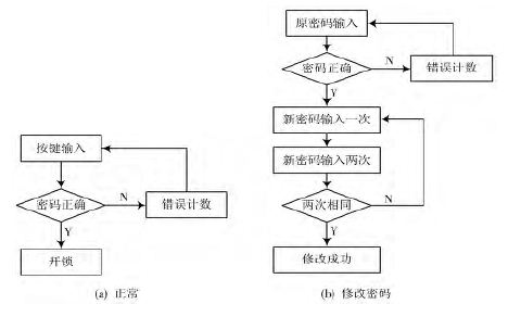

上述输入控制、密码比较、输出控制、密码管理等模块足以保证上锁、解锁这一基本功能得以实现。然而本文设计要求中还包括修改密码和 死锁报警功能,使得电路逻辑更加复杂。为此,本文采用一种基础电路加模式控制的方法来设计密码锁,就是将一个功能相对复杂的逻辑电路划分为几个相对独立的工作模式,针对不同模式分别设计电路模块;然后综合各个模式共用的电路模块作为基础电路,并引入模式控制模块对基础电路的工作模式进行有效的管理。具体到本设计当中,整个密码锁可以分为正常解锁、修改密码和死锁三种模式。其中正常解锁和修改密码的流程分别如图3(a)和图3(b)所示。
图3 正常解锁和修改密码流程图
如图3 所示,在正常解锁和修改密码模式下,都需要完成按键输入、原密码读取、密码比较、密码输入错误计数、显示输出等功能。因此基础电路可以由图2中的输入控制、密码比较、输出控制、密码管理等模块构成,而模式控制模块负责控制基础电路在不同模式间进行切换。例如,在正常解锁模式下,基础电路按照图3(a)中的流程工作;按下修改密码键,模式变为修改密码,基础电路工作流程如图3(b)所示。

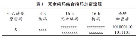

从上式中可以看出,由于掩码M 未知,即使在密码读取的过程中K′ 被泄露,也无法得到原开锁密码K;解锁过程中只需要将K′ 再次与掩码进行M 异或运算,就能得到原开锁密码K。然而上述掩码加密方法还存在一个不足,就是当掩码M 取值数量较少的时候,加密效果将会受到很大的限制。如前所述,密码锁的密码为6位十六进制数。一般编码方式将这6位密码分别以4 b二进制数的形式进行编码,对应掩码M 一共只有24 种取值,被破解的风险就比较大;而掩码M 一旦被破解,掩码加密对原密码K 的保护作用也将不复存在。
为解决这一问题,本文在掩码加密之前对密码进行了冗余编码,即用16 b 二进制数对原密码进行编码。这样一来,掩码M 为一个16 b 二进制数,具有216种取值,被破解的概率大大降低了。
如表1 所示,一个未知十六进制数K,经过冗余编码和掩码加密处理,即使掩码加密后的密码泄露,但由于掩码未知且掩码数量巨大,原密码K 的值也无法被破解。由此可见,采用冗余编码结合掩码加密的设计方法,密码锁的安全性可以得到极大的提高。

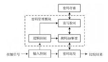

如前所述,图2 中密码管理模块在正常解锁模式下,从密码存储模块中读取正确密码;在修改密码模式下,负责处理如图3(b)所示的修改流程,并将新密码写入密码存储模块。除此之外,密码锁的掩码加密也需要在密码管理模块中完成,其内部框图如图4所示。
输入控制模块提取按键信号并对其进行冗余编码。正常解锁模式下,逻辑控制模块控制读写控制模块读取密码存储模块中的正确密码,经过掩码解密后与输入控制模块生成的冗余码同时输入密码比较模块进行比较;修改密码模式下,逻辑控制模块按照图3(b)中的流程完成新密码的输入,并将 掩码加密后的新密码写入到密码存储模块。
