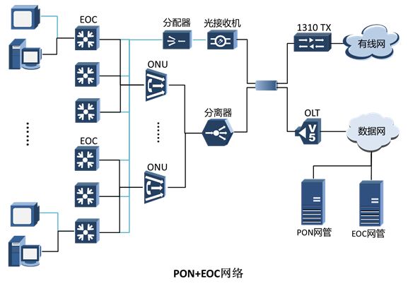

EPON+EOC的接入模式,首先利用了EPON设备的低成本,城域改造费用较低,与广电的上下行网络可以有效结合。这一模式的最大特点就是解决了重新布线的问题,并可承载高带宽业务,满足有线电视用户对数据服务、VOD、交互电视等综合多媒体业务的需求,目前已被广泛采用。

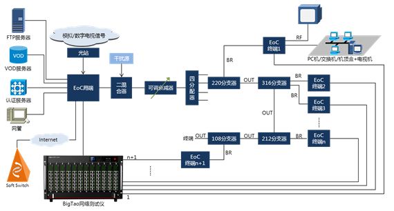

下图分别给出了针对不同网络结构的有源和无源EoC系统的测试结构图。
图1 基于无源树型网络的调制EoC测试图

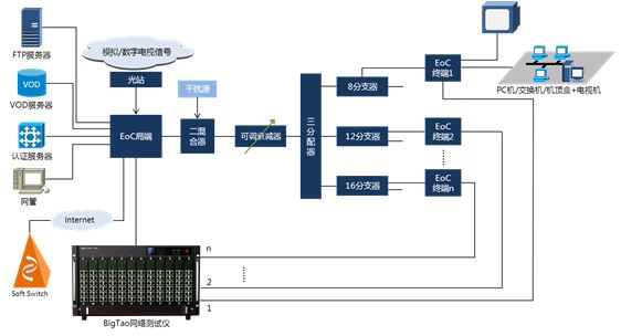

图2 基于无源集中分配型网络的调制EoC测试图

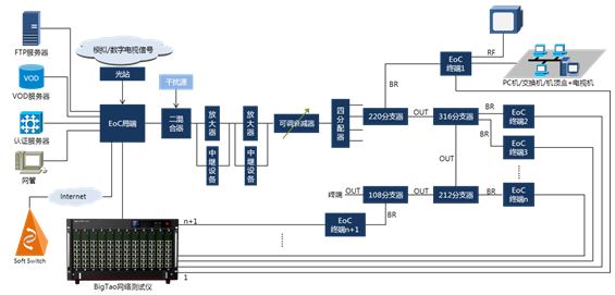

图3 基于有源树型网络的调制EoC测试图

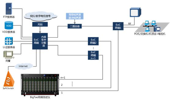

图4 基于无源集中分配型网络的基带EoC测试框图(内置分配型)

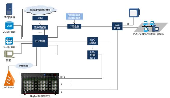

图5 基于无源集中分配型网络的基带EoC测试框图(外置分配型)
此测试方案可基于BigTao测试平台或iTester测试平台实施。在有线电视仿真网中传输6路模拟电视信号和80路数字电视信号,结合人造干扰源,可对各种EoC网络进行全面测试,有效验证包括数据传输带宽、各类系统时延、丢包率、广播包/未知包抑制、VLAN功能、DBA、IGMP功能等各方面性能及功能指标。与此同时,除了上述通用测试方案以外,对于某些特殊的EoC系统的测试需求,信而泰科技还可以提供具有针对性的测试方案定制,充分满足广电网络双向改造中的相关测试需求。
