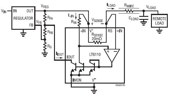

图 1 示出了单线式补偿方框图。如果远端负载电路未共享稳压器的地,则需要两根导线,一根导线连接至负载,另一根则是接地回线。LT6110 高压侧放大器通过测量检测电阻器 RSENSE两端的电压 VSENSE来检测负载电流,并输出一个与负载电流 ILOAD成比例的电流 IIOUT。可利用 RIN电阻设置 IIOUT 在 10μA 至1mA 之间。电缆/导线压降 VDROP 补偿是通过经由RFA 反馈电阻器吸收 IIOUT 以增加稳压器的输出来实现,而增量则等于 VDROP。LT6110 电缆/导线压降补偿设计很简单:设定 IIOUT·RFA 的乘积等于最大电缆/导线压降。
图 1:无需额外的导线即可补偿至一个远端负载的导线压降
LT6110 包括一个内部 20mΩ RSENSE,适合高至 3A的负载电流;对于大于 3A 的 ILOAD 则需要使用一个外部 RSENSE。该外部 RSENSE 可以是一个检测电阻、一个电感器的 DC 电阻或一个 PCB 走线电阻。除了IIOUT 吸收电流之外,LT6110 IMON 引脚还提供了一个供电电流 IMON,用以补偿如 LT3080 等参考于电流的线性稳压器。

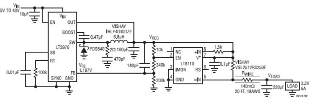

图 2 示出了一个完整的电缆 / 导线压降补偿系统,该系统由一个 3.3V、5A 降压型稳压器和一个 LT6110组成,其用于调节一个通过 20 英尺之 18 AWG 铜线连接的远端负载电压。降压型稳压器的 5A 输出需要使用一个外部 RSENSE。
流过 140mΩ 导线电阻和 25mΩ RSENSE 的最大5A ILOAD 将产生一个 825mV 压降。对于 0A ≤ ILOAD ≤5A,如要调节负载电压 VLOAD,那么 IIOUT·RFA 必须等于 825mV。这有两种设计选项:选择 IIOUT 并计算 RFA 电阻器阻值,或者针对非常低的电流来设计稳压器的反馈电阻并计算 RIN 电阻器阻值以设定IIOUT。通常情况下,IIOUT 被设定为 100μA (IIOUT 误差在 30μA 至 300μA 范围为 ±1%)。在图 2 所示的电路中,反馈通路电流为 6μA (VFB / 200k),RFA 电阻为10k,而且必须计算 RIN 电阻器的阻值以设定 IIOUT·RFA = 825mV。
图 2:高电流远端负载调节实例:一个具有 LT6110 电缆 / 导线压降补偿功能的 3.3V、5A 降压型稳压器
如果没有电缆 / 导线压降补偿,那么负载电压中的最大变化量 ΔVLOAD 可达 700mV (5·140mΩ),也就是说:对于一个 3.3V 输出,误差为 21.2%。LT6110 在 25°C时可将 ΔVLOAD 减小至仅为 50mV,即误差为 1.5%。负载调节性能的改善幅度达到了一个数量级。

利用 LT6110 实现负载调节的适度改善并不需要进行准确的 RWIRE 估算。负载调节误差是两个误差的结果:由于电缆/导线电阻引起的误差和源自 LT6110补偿电路的误差。例如:当采用图 2 所示电路时,即使 RSENSE 和 RWIRE 的计算误差为 25%,LT6110 仍可将 VLOAD 误差减小至 6.25%。
