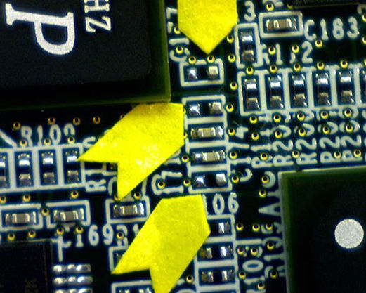

其结果是在制造过程中,出现一系列问题;特别是如图1所示的翘脱(又称墓碑效应,tombstoning)现象的发生。翘脱是发生在PCB焊装阶段的一种器件焊接缺陷,由回流过程中焊料的表面张力所引起。其现象是:器件的一端翘脱、凸起、支离于PCB的铜焊盘,类似一个突起的墓碑。
图1:翘脱
这是因为导线与焊盘粗细一样,所以焊料流入导线,且在回流期间焊料有移动。其结果就造成焊垫大小的不匹配。加上其它DFM问题,使良率低于60%,远低于预期的90%。

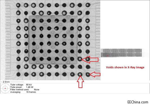

具体地,在本例,扇出导线与焊盘尺寸相同。此处,采用一个BGA封装,其BGA焊盘以较粗的导线扇出。如果它不是一个非阻焊定义(NSMD)的焊盘,则焊料就将流入从那些特定焊盘扇出的导线,并会在BGA器件的下方造成焊盘大小不一致,并随后形成冷焊点(虚焊)或空隙,如图所示2。
图2:BGA内的空隙

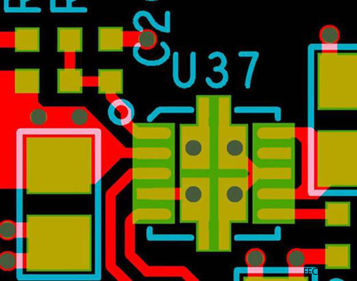

本例,高速设计包含一个专用、三引脚SOP封装的射频滤波器。在SOP的引脚间没使用阻焊层,对这些引脚采用的是批开放处理,批开放阻焊(gang relieve mask)工艺是定义阻焊层的一种方法,它约定不对一组管脚进行阻焊。其结果是一组管脚间彼此没有阻焊隔离。这可以是刻意达成的效果,也可能是PCB设计师犯的错。结果就是过滤器的三个管脚焊盘之间的焊锡短路。
另外,在本例中,过孔与焊盘挨得过近。事实上,过孔的一半已与焊盘重叠。这仅发生在如果通孔的焊盘是在该器件的顶部,而不是在过孔中的情况。记住这个设计禁忌:过孔绝不要与器件的焊盘重叠。
在本例中,过孔侵蚀了元件的焊盘,从而导致焊料漫溢过通孔,使元件翘脱、开路。有几个方法可以扇出此分立元件,以避免这种情况。着眼于面向制造的设计,最好的办法就是使过孔稍稍远离焊盘,且在焊盘和过孔间放置阻焊层。
第二种方法对扇出并非理想。这里,过孔焊盘侵蚀了元件焊盘,而没有放在孔上。结果,当过孔被涂覆时,焊料浸溢过孔壁的可能性降低。有两种方法来解决此问题。第一种是把过孔直接放在焊盘顶部,并对其填充以非导电性填料。第二种方法是使过孔离焊盘再稍微远点,并在过孔和焊盘间放置阻焊层。

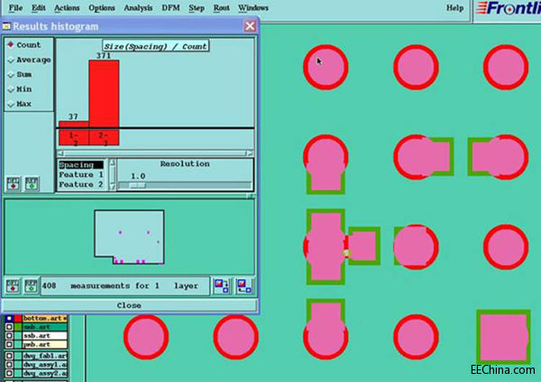

在本高速设计中,两个焊盘间缺乏足够的阻焊层是第三个DFM问题。在此,焊盘挨得非常近。结果就是,阻焊层太薄,且在整个工艺流程中都脱离掉了。结果是,焊料呈毛刺状从一个焊盘流到另一个焊盘。后果就是,由于这条不期而至的编外毛刺,该分立元件的焊盘定义变得不一致均匀,如图4所示。处理结果是,将该器件的焊盘变大。
图4:阻焊毛刺。

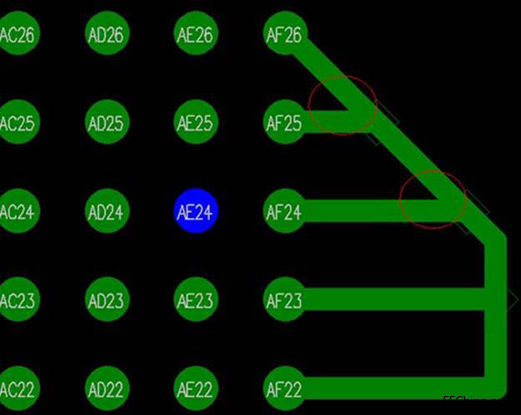

制造阶段的问题。在PCB设计和制造流程的此阶段,当少量化学物质(通常是酸)囤积在成锐角的PCB导线的锐角处时,其被称为“酸阱”,它会导致翘曲(图5)。当这种化学物未被清除干净时,即使在装配完成后,也会侵蚀导线;和/或产品在现场使用时,可能使连接时通时断。即使残留的化学物很少,若导线很细的话,它甚至也会侵蚀掉整条导线;在布局阶段,这种侵蚀既可以早期发生在线宽阶段,也可能稍后出现在扇出阶段。
重合和宽高比问题:当PCB有多层、且各层导线很细、线间距很窄时,很可能会引起过孔和焊盘的重合不良。制造过程中,焊盘和过孔间的这种重合问题可能导致多个短路,甚至完全损坏PCB。
图5:锐角走线,化学物得以藏身的 “酸阱”。
