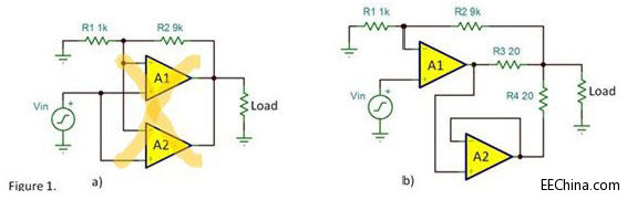

每隔一段时间,我都能在E2E论坛上看到类似的问题。尽管我们会做肯定的回复,但这足以让我们有点不寒而栗。这样虽然可行,但要特别小心。现在,让我们看看关键的地方在哪里。不要使用下图中左侧的电路:直接并联两个运放的输入和输出将导致严重的问题。不同的失调电压将引起输出电压相互调整。一个运放会做为电流源向另一个运放灌入电流,并可能因此而丧失所有的电流驱动能力。
图1b进行了改进。运放A1做为主输出,运放A2做为从输出,跟随主输出电压。即使A2的输出与A1会有轻微的不同,R3和R4也会促使系统合理的分配输出电流。反馈点从负载侧R3和R4的交点引出,以确保正确的压降。这些电阻的I.R压降会造成输出电压摆幅的一些损失,因此,你会想要减少这些电阻的阻值。但同时,A2的失调电压将产生额外的静态电流Vos/(R3+R4)。在这里选择电阻需要进行权衡。
谨慎处理高速信号。系统希望A2能精确的跟随A1的输出。如果信号太快,A2的相位偏移将引起输出电压的差异,这将损失一部分输出电流。避免输出摆动过快是非常重要的。如果可能,在输入加上R-C滤波器,让A1输出的快速变化信号的速度低于压摆率,因为在快速变化时,两个运放的动态输出性能也许没有那么匹配。
不要使用老一代的运放,这些运放有输出反向(相位反转)特性。如果A1的输出超过了A2的输入共模电压范围,同时它的输出电压反向,那么结果会非常糟糕。
总之, 彻底检查你的电路。通过SPICE 仿真可以知道基本电路是否能工作, 但是运放的模型却不能精确的预测电路中罕见问题的发生。搭建一个实验板并仔细检查所有信号和条件。如果你的运放有多个资源,你还要考虑不同制造商生产的器件的性能差别。
