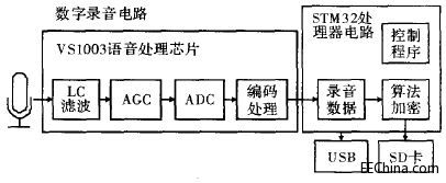

系统硬件电路主要分为数字录音模块和STM32处理器模块两部分,如图1所示。数字录音模块负责模拟音频信号捕获和信号采样、量化以及编码处理;处理器模块实现数字数据的加密运算、数据存储以及系统的整体控制。
图1 系统整体设计框图语音信号通过麦克风输入后进行数字录音,数字录音电路包括滤波器网络、增益放大和语音处理3部分。由于系统要求尽可能减小PCB板面积,所以本文选择能同时满足增益放大、A/D采样以及编码处理的录音芯片VS1003。STM32处理器模块负责加密算法的执行和系统的协作控制。VS1003将采集到的数据通过SPI接口实时传输到STM32进行加密处理,并将加密后的密文数据通过另一个SPI接口存储到外部容量为2 GB的SD卡中。

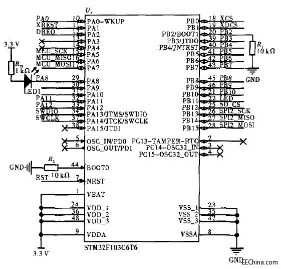

STM32通过BOO了引脚选择3种不同的启动模式,系统使用主闪存存储模式,即主闪存存储器被选为启动区域;系统时钟采用8 MHz内部时钟经内部倍频为48 MHz。STM32支持两种调试接口(SWJ):SW调试和JTAG调试,且SW调试和JTAG调试的部分引脚是复用的。本文采用SW(同步串行协议)调试:SWCLK为从主机到目标的时钟信号;SWDIO为双向数据信号;SWDIO为双向接口,需接100 kΩ的上拉电阻。STM32主控芯片的配置结构如图2所示。

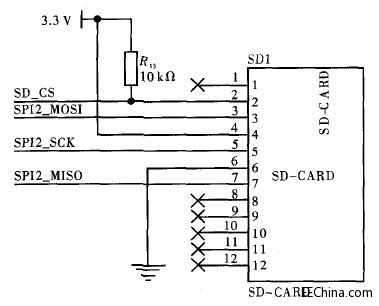

安全数码卡(Secure Digital Memory Card,SD)是基于半导体快闪记忆器的多功能存储卡,具有容量大、性能高、安全性强等优点。SD卡支持3种传输模式:SPI模式、1位SD模式以及4位SD模式,文中使用SPI传输模式与STM32主控制器进行通信,SD卡与STM32的连接如图3所示。

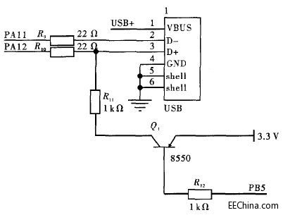

STM32处理器内部自带一个USB从控制器,符合USB通信连接规范。USB传输所需的48 MHz时钟由内部系统时钟提供,USB接口电压由+5 V供电。其接口电路连接图如图4所示。

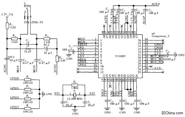

数字录音单元通过对输入的模拟音频信号进行低通滤波、增益放大以及采样、量化和ADPCM编码处理,输出数字音频数据。VS1003是VLSI公司的一款支持MP3/WMA/MIDI音频编解码和ADPCM编码的芯片,内置一个高性能、低功耗的DSP处理器内核,具有5 kB的指令RAM,0.5 kB的数据RAM,串行控制/数据输入接口,1个UART口以及4个通用IO口;同时片内带有一个立体声DAC以及一个可变采样率的ADC。
输入模拟音频信号经LINE_IN引脚输入到VS1003进行A/D采样,量化和ADPCM编码,并通过SPI通信协议与STM32主控制器进行数据与控制信号的传输。录音电路与STM32的连接电路如图5所示。
图5 VS1003电路连接图VS1003芯片由外部晶振提供12.288 MHz时钟作为主时钟,如图5所示。录音芯片由系统电源模块供电,所需2.5 V模拟电压、3.3 V数字电压以及3.3 V模拟电压,由AMS1117线性电源模块提供。XRESET信号提供录音芯片的硬件复位,当XRESET为低时,VS1003处于复位状态。系统通电或硬件复位后,主机通过对各硬件寄存器的设置来实现对录音芯片录音模式和具体参数的设定。

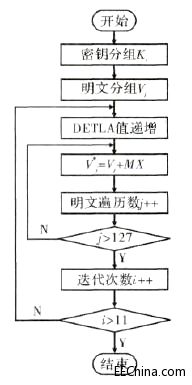

为满足实时加密的要求,本文采用基于TEA的加密算法。TEA是一种小型的对称加解密算法,支持128位密钥,该加密算法的优点是速度快、效率高。为避免for循环和除法运算,采用升级版的TEA加密算法,通过对加密算法的更改,可一次加密512 Byte,符合Flash一页扇区的存储大小。TEA加密算法通过加密轮数来保证数据的可靠性,程序采用12轮加密,故具有较高的可靠性。
算法的主要思想是将输入的512 Byte明文数据进行分组,得到每组32 bit,共128组的数组V0,V1,…,V127,并对128位密钥进行分组得到4组32 bit的数组K0,K1,K2,K3,然后将每组数据Vj进行加MX运算,共进行128次,完成一轮加密。密钥常量设置为
unsigned char TEA_key={0x01,0x02,0x03,0x04,0x05,0x06,0x07,0x08,0x09,0x0A,0x0B,0x0C,0x0D,0x0E,0x0F,0x10};
TEA加密算法流程如图8所示。
图8 TEA加密算法流程图其中,Delta的初始值为0x9E3779B9,Delta值的不断变化使得每轮的加密均有所不同。TEA解密算法是加密的逆运算,对加密后的wav文件进行解密处理,本文使用C#编写解密界面。

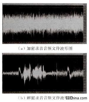

打开电源开关,状态指示灯闪烁一次;使用录音中间“一键录音”按键,录音指示灯常亮;再次按键时录音指示灯熄灭,停止录音。本文使用音频处理软件Cool Edit Pro进行波形观察,加密的录音源文件和解密后的波形文件如图9所示。
图9 音频文件波形图通过音频信号的波形对比可看出,加密后的音频信号波形是完全随机的乱码,语音播放时呈噪音状态,解密后的音频文件声音还原性良好。
