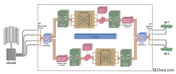

为了弥补实验室和实际空中测试之间的这种差距,可以在实验室的测试平台中使用信道模拟器。信道模拟器通过使用复杂的信道模型和众多可编程的参数以可受控可重复的方式重复现实世界中的信道传播条件(图1)。综合性的信道模拟器通过两个方向上独立的可编程信道特征提供双向操作(下行链路和上行链路方向同时工作)。通过使用信道模拟器,我们可以验证无线电设计和性能,提高测试覆盖率,缩短测试周期,从而在更短的时间内向市场推出更高质量的产品。
图1:具有信道模拟功能的点到多点测试案例的原理图,其中到每个用户设备(UE)都有一个完全双向的MIMO信道,它们可真实地再次创建空中条件。
