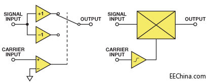

但在大多数情况下,调制器是执行此功能更好的电路。调制器(用来改变频率的时候也称为混频器)与乘法器密切相关。乘法器的输出是其输入的瞬时积。调制器的输出是该调制器其中一路输入的信号(称为信号输入)和另一路输入的信号符号(称为载波输入)的瞬时积。图1所示为调制函数的两种建模方法:作为放大器使用,通过载波输入上的比较器输出切换正增益和负增益;或者作为乘法器使用,并在其载波输入和其中一个端口之间放置一个高增益限幅放大器。两种架构都可用来形成调制器,但开关放大器架构(用于AD630 平衡调制器中)运行较慢。大多数高速IC调制器含有一个跨导线性乘法器(基于吉尔伯特单元),并在载波路径上有一个限幅放大器,用来过驱其中一路输入。该限幅放大器可能具有高增益,允许低电平载波输入——或者具有低增益和干净的限幅特性,从而要求相对较大的载波输入以正常工作。详细信息请参考数据手册。
图1. 调制函数的两种建模方法

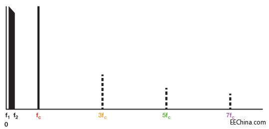

如果假设信号包含单一频率f1,或假设信号更复杂,分布在频段f1至 f2中,则我们便可分析调制器的输出频谱,如下图所示。假设完美平衡的调制器不存在信号泄漏、载波泄漏或失真,则输出不含输入项、载波项和杂散项。输入以黑色表示(或在输出图中以浅灰色表示,哪怕实际上并不存在)。
图2显示输入—位于 f1 至 f2 频段内的信号,以及频率为 fc的载波。乘法器不含下列奇次载波谐波:1/3(3fc), 1/5(5fc), 1/7(7fc)…,以虚线表示。请注意,小数1/3、1/5和1/7表示幅度,而非频率。
图2. 输入频谱,显示信号输入、载波和奇次载波谐波

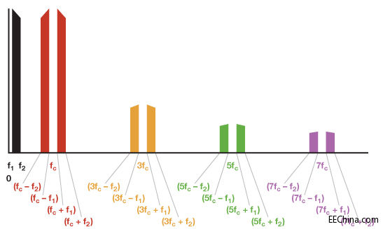

图3显示乘法器或调制器的输出,以及截止频率为2fc的LPF。
图3. 使用LPF的乘法器或调制器输出频谱

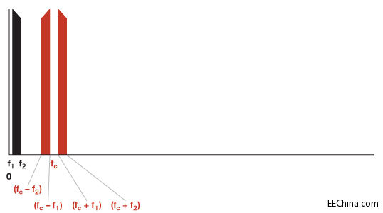

图4显示未经滤波处理的调制器输出(但不含7fc以上的谐波项)。
图4. 未经滤波处理的调制器输出频谱
若信号频带f1 至 f2位于奈奎斯特频带(直流至 fc/2)内,则截止频率高于2fc的LPF将使调制器具有与乘法器相同的输出频谱。若信号频率高于奈奎斯特频率,则情况更复杂。

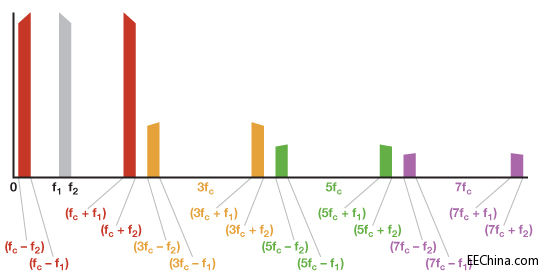

图5显示信号频带正好低于fc时将发生的情况。依然有可能分离谐波项和基波项,但此时需使用具有陡峭滚降特性的LPF。
图5. 信号大于fc/2时的输出频谱
