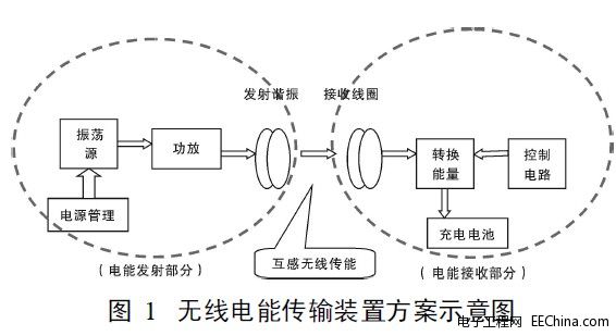

将直流电转换成高频交流电,然后通过没有任何有有线连接的原、副线圈之间的互感耦合实现电能的无线馈送。基本方案如图1所示。
本无线充电器0由电能发送电路和电能接收与充电控制电路两部分构成。

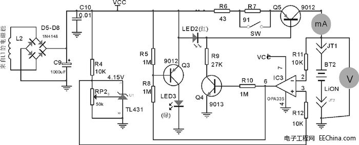

电能接收与充电控制电路单元的原理如图3所示。
L2感应得到的1.6MHz的正弦电压有效值约有16V(空载)。经桥式整流(由4只1N4148高频开关二极管构成)和C5滤波,得到约20V的直流。作为充电控制部分的唯一电源。
由R4,RP2和TL431构成精密参考电压4.15V(锂离子电池的充电终止电压)经R12接到运放IC的同相输入端3。当IC2的反相输入端2低于4.15V时(充电过程中),IC3输出的高电位一方面使Q4饱和从而在LED2两端得到约2V的稳定电压(LED的正向导通具有稳压特性),Q5与R6、R7便据此构成恒流电路I0=2-0.7R6+R7。另一方面R5使Q3截止,LED3不亮。
图3无线电能接收器电路图当电池充满(略大于4.15V)时,IC3的反相输入端2略高于4.15V。运放便输出低电位,此时Q4截止,恒流管Q5因完全得不到偏流而截止,因而停止充电。同时运放输出的低电位经R8使Q3导通,点亮LED3作为充满状态指示。
两种充电模式由R6、R7决定。这个非序列值可以在E24序列电阻的标称值为918的电阻中找到,就用918的也行。

调PR1使F1-F2产生的方波频率与C8L1的谐振频率一致。此时电流表的读数最小,接收线圈L2所得的感应电压最大,暂不接被充电池BT2.。
4.2 调基准电压
保持L1与L2相距2cm并同轴,此时C5两端的直流电压应当有18-20V。
调RP2使其两端电压为4.15V,这就是锂离子电池的充电终止电压。改变L1与L2的间距,在0-6cm之间基准电压应当恒定为4.15V。
任何一项调试必须在保证其他条件不变的情况下进行。
4.3 调充电控制
增大L1与L2的间距(约55mm),使C5两端的直流电压降为8V。或者关掉发送单元,在C5两端接上8V的实验电源。
在运放输出高电位的情况下,将R10换成5M的电位器,由大往小调,在能保证Q4完全饱和的情况下,对其电阻的最大值取3/4,成为调定的R10。这是为了即保证控制可靠,又要尽可能省电。
4.4 调充满显示
在运放输出高电位时,保证Q3截止(LED3不亮)的前提下,R5取最大。
在运放输出低电位时,在LED3中串入电流表,调R8使电流表读数为0.5mA,此时LED3有足够的亮度(方法同4-3,目的同4-3)。
这样,接收单元的充电控制电路总耗电不到2mA。其中R4支路有1mA左右,Q3和Q4有0.5mA(Q3和Q4不会同时导通),IC2耗电更小(小于0.01mA)。

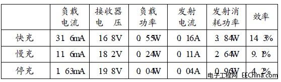

5.3 换能效率
仍保持L1与L2同轴相距2cm,充电器分别工作于快充、慢充和停充,测量。
