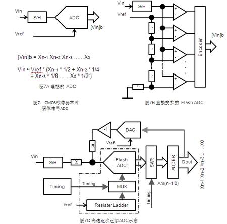

作者:Luo XinCMOS成像器图像信号所使用的ADC,通常是与光电传感器阵列设计在同一芯片上的。与任何用途的同类电路一样,其主要的参数要求就是转换精度和采样速率。因为转换误差大于±1的位(bit)及其以下的位都被视为无效,所以转换精度表现为转换数据的字长。字长较长的数据可以转换更大动态范围的图像信号,但是高位数ADC的采样速率比较低,以至不能适应成像器的要求。况且在图像模拟信号本身的信噪比不高的情况下,也没有必要使用特别高位数的ADC。在高分辨率、高刷新率和高速的连续运动摄像要求的情况下,12bit字长的图像数据被认为是可以接受的;而在高质量静止图像应用中,可以用到达16bit字长的数据。与成像器芯片的图像分辨率、刷新率以及芯片上ADC的数量相配合,同时考虑到CMOS制造工艺可能达到的速度,ADC的采样速率通常采用20- 150MSPS(Mega-Sample per second)。
模拟电压信号Vin经过理想ADC(图7A)的变换,产生一个n bit二进制数列:Xn-1 Xn-2 Xn-3 ……X0,并且:Vin ≈ Vref * (Xn-1 * 1/2 + Xn-2 * 1/4 + Xn-3 * 1/8 ……X0 * 1/2n)
其中n为此二进制数列的字长位(bit)数;Xn为各位(bit)的值,取值0或者1;Xn-1为最高位MSB,X0为最低位LSB;以及Vref为ADC中比较器的参考电压。
变换速率最快的模数转换方案就是直接变换ADC,也被称为Flash ADC,示意于图7B。它是由一个线性阶梯电阻网络和连接在每个梯阶上的一个比较器,以及编码逻辑构成的。阶梯电阻网络和比较器实现模拟电压的线性量化,而量化的最小分辨率就是相邻梯阶的电压差。这种结构的ADC在输入采样保持的信号电压后“立即”输出变换的二进制数据,只需要延迟时间而不需要转换节拍。但是对于n bit转换数据,需要一个2n个梯阶的电阻网络和与阶梯数相数量的比较器电路。即使一个8 bit的ADC也需要一个256阶梯的电阻网络和256个比较器,这不但使电路非常复杂而极大地增加了芯片版图面积,且增加了所需的功耗。
逐次逼近型Successive Approximation ADC可以减小电路和版图的尺寸,如果每“次”只比较1bit数据,电路只需要一个比较器,但是需要n个节拍才能最后完成n bit数据的转换。譬如一个12 bit的ADC,需要花费12个节拍才能完成一个数据的转换,这样的速度难以满足图像转换的要求。一些电路方案,如带多位直接变换的逐次逼近ADC或流水线Pipeline ADC,可以帮助在转换速率和电路尺寸之间取得折衷,以满足CMOS成像器芯片上图像ADC的要求。
图7C所示意的电路结构,就是可能的折中方案之一。这是一种高速的逐次逼近型ADC,用一个直接变换ADC来取代1 bit的比较器。这个结构与任何类似的逐次逼近型ADC一样,包括逐次逼近寄存器SAR-Successive Approximation Register,用来寄存每一次逼近的中间结果数据;DAC用于把SAR寄存的中间结果数据值转换成模拟电压;和输入电压与逼近电压进行模拟减法运算的功能。其中直接变换ADC也包括一个电阻阶梯网络Resister Ladder,但是它通过多路模拟开关MUX提供给比较器以不同的阶梯参考电压值系列。
这里以一个逼近次数m=4,每次直接变换3 bit的12 bit变换方案,来说明电路的工作过程。其中的3 bit直接变换ADC包含有8个比较器,其比较的电阻阶梯网络是可变的。当第一次逼近m=1时,直接输入经采样保持的Vin电压,这次的参考电压阶梯为1/8 Vref,产生第一次逼近数值A1。
第二次逼近m=2时,比较输入电压为Vin与经DAC转换的第一次近似的模拟电压Va1的差值Vin-Va1,其中:Va1 = Vref * (X11 * 1/2 + X10 * 1/4 + X9 * 1/8)。这时的参考电压阶梯值为1 / 64 Vref,产生第二次逼近数值A2,且与第一次逼近值在加法器上相加后得到A2。
第三次逼近m=3时,比较输入电压为Vin与经DAC转换的第二次近似的模拟电压Va2的差值Vin-Va2,其中:Va2 = Vref * (X11 * 1/2 + X10 * 1/4 + X9 * 1/8 + X8 * 1/16 + X7 * 1/32 + X6 * 1/64)。这时的参考电压阶梯值为1 / 512 Vref,产生第三次逼近数值A3,且与第二次逼近值在加法器上相加后得到A3。
同样在第四次逼近m=4时,比较输入电压为Vin与经DAC转换的第三次近似的模拟电压Va3的差值Vin - Va3,其中:Va3 = Vref * (X11 * 1/2 + X10 * 1/4 + X9 * 1/8 + X8 * 1/16 + X7 * 1/32 + X6 * 1/64 + X5 * 1/128 + X4 * 1/256 + X3 * 1/512)。这时的参考电压阶梯值为1 / 4096 Vref,产生第三次逼近数值A4,且与第二次逼近值在加法器上相加后得到最后的输出Dout,完成全部变换。
4个节拍的ADC变换与12个节拍的变换速度相比提高了3倍,各种折中方式可以在电路的速度和尺寸之间找到不同的平衡,以满足CMOS成像器的各种不同的性能要求。这个例子和其他方案中的时序Timing,通常用采样保持时钟频率的整倍数实现的。所以在ADC中还需要一个锁相环PLL子电路,来实现时序逻辑。
