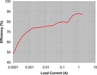

第二种SSD应用要求的整体解决方案尺寸最小。它可以应用于高性能笔记本电脑,或者匹配特殊机械硬盘的体积尺寸。为了实现小尺寸,我们需要一种SSD优化电源解决方案。这种解决方案增加开关频率来让输出滤波器更加小型化,并将功能减少至最低要求。TPS62140同时达到了这两个目标,并支持仅74 mm2的解决方案尺寸,且拥有2mm的最大高度。图4-5显示了这种解决方案的效率和响应时间。
图4:最小尺寸SSD电源解决方案效率。
图5:最小尺寸SSD电源解决方案响应时间。

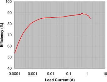

第三种SSD电源解决方案要求在全部负载范围均拥有最高的效率。在服务器环境下,这种要求极为重要,因为这种使用环境的散热和电力成本开销是一个大问题,但却可以使用稍大尺寸的解决方案。幸运的是,最小尺寸电源解决方案包含有一种功能,其选择器件的开关频率来实现最小解决方案尺寸或者最高效率。如果以最高开关频率工作(同第二个例子一样),解决方案尺寸绝对的最小。但是,功率级的开关损耗会因高工作频率而增加,导致效率降低。如果工作在最高效率模式下,则解决方案尺寸变为85 mm2,最大高度为1.4 mm。图6-7显示了这种最高效率解决方案的效率和响应时间。
图6:最高效率SSD电源解决方案的效率情况。
图7:最高效率SSD电源解决方案的响应时间情况。

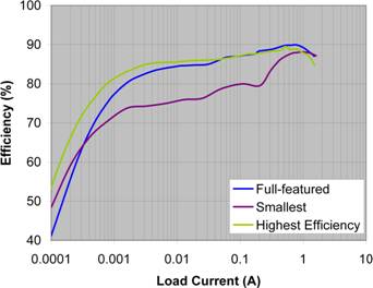

图8和表1显示了这三种解决方案的对比情况:
图8:全功能、最小尺寸和最高效率解决方案的效率对比。

这三种SSD电源解决方案具有截然不同、明显的优点和缺点。全功能解决方案可严格控制电磁干扰,其为某些应用的基本要求。另外,它还具有较高的效率,特别是在负载电流更强时。但是,当负载减小时效率逐渐降低,并且解决方案尺寸(面积)和高度比其它两种解决方案要大。在有严格EMI规定或者辐射要求的应用中,或者在不要求小尺寸的情况下,它是一种完全可以接受的解决方案。
最后两种解决方案经过优化后,可以实现最高性能的SSD系统。相比全功能解决方案,最小尺寸解决方案和最高效率解决方案的响应时间更短、电压更低。这让主机ASIC可以在没有SMPS输出电压的情况下更快地启动SSD,并且更加迅速地对其进行读写操作,从而留出调整窗口,触发系统重置。在这两种解决方案中,对于要求绝对最小解决方案尺寸的SSD而言,最小尺寸解决方案为理想选择。这样,可以为SSD系统的其它元件留出最大的面积,可带来更大存储容量的SSD。如果可以使用稍大尺寸的SMPS解决方案,则最高效率解决方案可实现比全功能解决方案更高的效率,同时仅占用其一半的面积。强负载电流下,它的效率不受SMPS本身的限制,但却受限于所选择的电感(例如:Coilcraft LPS4414-332)。更大负载时,电阻损耗(电感DCR和MOSFET Rds-on)超过了频率依赖型损耗。因此,随着负载增加,低开关频率工作的效率优势被削弱。使用更低DCR的大尺寸电感时,最高效率解决方案的效率在整个负载范围都超过了全功能解决方案的效率。同第三个例子一样,它在大负载条件下的效率与全功能解决方案相当,但解决方案尺寸和高度却仅为其一半。
