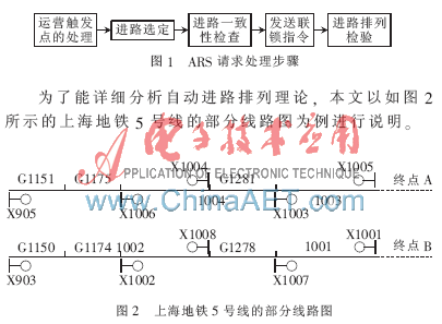

在运营触发点的处理上,选择一条进路的最后一条区段为下一条进路的运营触发点,如图2中进路X905~X1006,下一条进路的运营触发点就是这条进路的最后一条区段G1175。当判断列车到达G1175后,则发送要求排列下一条进路的指令。

在运营触发之后,ARS功能将为这一列车选定拟排列的进路。从图2中可以看出,若从X905排列一条上行进路,这条进路是存在并且是唯一的,依次经过G1151区段,G1175区段到X1006。但若从X1002出发排列一条进路,进路虽然存在但却不是唯一的,分别为经过1002道岔反位,然后接1004道岔反位,经G1281区段到达信号灯X1003和经过1002道岔定位,再通过G1278区段到达信号灯X1007,因此仅一个始端信号灯还不足以构成选定一条进路的条件。为此,需要从列车追踪功能传输出来的车次号中获取列车的目的地代码,从而获取列车运行方向。

图中椭圆表示信号灯,矩形表示轨道或道岔,图3(a)表示道岔,图3(b)表示轨道。在图2中,假设进路从X1002出发,终点站为B,则进路的选定存在以下几种情况:
(1)若全部轨道正常,那么从X1002结合方向搜索,会建立到X1007的进路。
(2)若存在以下的特殊情况,从X1002→X1007的进路不能正常建立,则ARS将改变进路的选定。
①若进路中存在长期障碍,阻止了正常进路的自动排列。如图2中1002道岔被锁定在反位状态,正常的进路X1002→X1007将不能建立,此时进路自动排列功能将会去变更进路,并将访问图3(a)子树,选定从X1002经1002道岔反位,接1004道岔反位,通过G1281区段到达信号灯X1003这条进路,然后经1003道岔反位到终点B。
②若进路中存在短期障碍,比如此时G1278上正好被占用(如停着一辆车),正常的进路排列被阻止,那么自动排列功能将试图排列越行进路,同样会去访问图3(a)子树,选定从X1002经1002道岔反位,接1004道岔反位,通过G1281区段到达X1003这条进路。
(3)若道岔1002出现了故障,进路将不能排列。

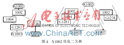

若把图3中进路的路径抽取出来,则很容易就得到优化二叉树,如图4所示。
由图4提取信息,可以建立每条进路的数据存储结构。本设计采用XML来存储每条进路的结构信息,下面是X1002→X1007的进路用XML保存的数据结构。

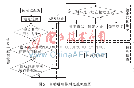

在进路选定后,接下来即进行进路的一致性检查。进路一致性检查的目的是要防止不能被执行的指令被传送至联锁。进路一致性检查包括如下步骤:
(1)检查请求是否已被执行
如果拟排进路的始端信号机已处于开放状态,说明操作员已经为列车人工排列了进路,ARS功能会中止此ARS请求,并记录该操作。如图2中,若已经在步骤2中选定了进路X1002→X1007,那么此时就应该检查一下此进路有没有已经被排列。若之前已经被操作员手动排列了进路,则此时这条进路就不需再自动排列了。
(2)检查指令输出是否存在短期障碍
为此,需调查拟排进路的始端与终端要素之间的所有轨道要素以判断是否其中某个元素存在障碍。
1.4 发送联锁指令
在进路可用性检查成功后,即可输出联锁指令。发送联锁指令将锁定进路中的道岔、区段和交叉,以防再被其他进路征用。
首先,系统检查该列车是否仍在拟排定进路的接近区段。如果列车已不在拟排定进路的接近区段,ARS将中止此ARS请求;如果列车仍在拟排进路的接近区段,则排列该进路的指令将送至相应的联锁。ARS功能只把下一个进路排列指令传送到该联锁,只要它已经接收到对此进路排列请求的肯定确认。
1.5 排列检查
指令输出之后,自排进路功能等待来自计算机联锁控制系统的肯定确认。作为肯定确认,对每条进路来说就是开放始端信号机。只要信号机一开放,该ARS请求立即终止。
经过以上5步后,进路的自动排列已经基本完成。图5为进路自动排列流程图。
