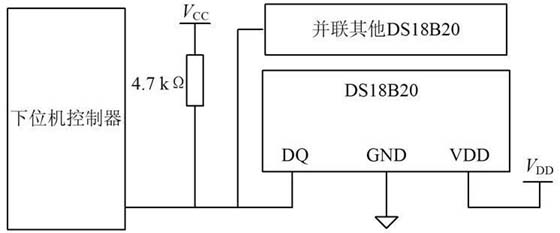

此系统的温度检测模块根据仓库面积的大小可增加多处检测点, 而数字温度传感器DS18B20就具有支持多点组网的功能, 可将多个DS18B20 并连在惟一的三线上, 实现多点温度检测, 其测温范围为- 55~+ 125 , 固有测温分辨率为0. 5 , 工作电源为DC 3~ 5 V, 测量结果以9~ 12 位数字量的方式串行传送。其检测电路如图2 所示。

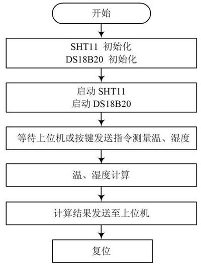

在主程序中, 主要负责仓库中温、湿度的实时显示,读取并处理传感器测量的温、湿度值, 当实际值与事先设定的温、湿度上下限值不同时, 发出控制信号, 驱动输出控制单元启动或停止执行控制电机, 同时发出报警信号, 通知用户当前发生的状况并作相应控制日志记录。
主程序流程图和温、湿度采集处理流程图分别如图4,图5所示。
