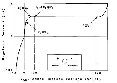

图1. 恒流二极管的等效电路 其内阻为Z,并联的电容大约为4-10pF。其典型的伏安特性如图2所示。

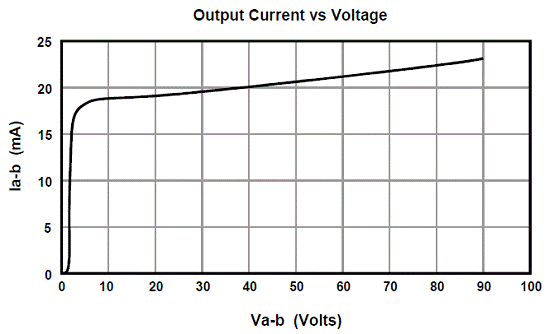

图2. 恒流二极管的典型伏安特性 它在某一个电压范围内有一段恒流区间,在这个区间,流经的电流几乎不变,VL为到达IL的电压值,IL大约为0.8Ip,Vb为击穿电压值。但是实际的恒流二极管并不是那么理想。图3是美国Supertex的CL1恒流二极管的特性。它的电流仍然会随电压而有所增加。

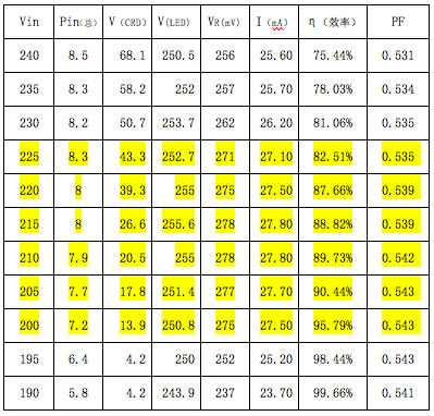

下面举一个实测的结果为例,这是一个80颗3014串联的球泡灯,采用了5颗Semitek 的S-562T并联。它在不同的输入市电电压时,所测得的结果如下表所示。
由表中可知,当市电电压在200~225VAC的服务内变化时基本上可以保持恒流在27.1~27.8mA的范围内,而且效率在82.5%~95.79%范围内,即使在输入电压过低而无法恒流时,它的效率还能高达98-99%,这是采用恒流二极管的一个很大的优点。
它的唯一的缺点是功率因素比较低,只有0.535~0.543。
