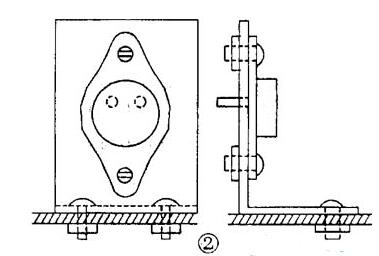

3 .在安装较大、较重的元器件时,除可以焊接在电路板上外,最好再采用支架固定,这样才能更加牢固可靠。图 2 为较重元器件安装支架固定法示意图。图中把一大功率三极管用螺钉固定在角形的铝板上,然后再固定在安装板上。这样一是稳固,二是铝片能起到散热的作用。

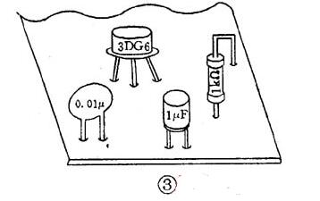

4 .安装各种电子元器件时,应将标注元器件型号和数值的一面朝上或朝外,以利于焊接和检修时查看元器件型号数据,这样能一目了然,见图 3 。
