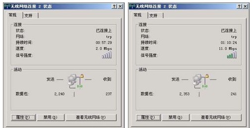

第二阶段就是蹭别人家的网,首先他找了附近一个别人家的无线网络信号,而且找的是一个特别微弱的。这样更能体现效果。
网卡加装放大器前后连接速度对比 在测试过程中他还没有使用到高增益天线,仅仅只用到了一根普通的2DB小全向天线达到很好的效果。这种功率放大器就是无线信号放大器。

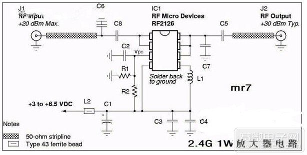

2.4G无线网络 1W的ISM无线信号放大器电路图 制做功率放大器时需要考虑许多因素,如:印刷电路板材料、接地方案、级间匹配/输入输出阻抗匹配、瞬态稳定性和散热处理等,还要关注瞬态稳定性问题,高增益多级放大器容易受到反馈的影响,此外功率晶体管的集电结需要耗散大量功率,耗散功率表现为热量,所以大家在制作这类放大器时一定要做好散热设计。
