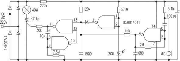

声光控节能灯座节电效果显著,采用该灯座白天灯不亮,夜间有声音灯即亮?该灯座电路简洁,声控部分采用了驻极体话筒,电路见附图所示:
220V电源经桥式整流、220kΩ电阻降压、100μF电容滤波后得到5V电压供给数字集成电路HD14011工作?白天有光照时,光电二极管2CU呈低阻状态,IC的{1}、{2}脚为低电位,{3}脚为高电位,白天不论有无声音,即不论{4}脚电位如何,{13}脚始终钳位于高电位,{12}脚也为高电位。因此{11}脚为低电位,可控硅截止,灯泡不亮;夜晚无光照时,2CU呈高阻状态,{3}脚为低电位,这时若有人发出声响,驻极体话筒拾取信号,经{5}、{6}脚输入到放大器放大后由臆脚输出;当{4}脚为低时,{13}脚也为低,{11}脚为高,触发可控硅BT169导通,灯泡点亮,同时10μF电容充电,充电之初{8}、{9}脚为高电位,使{12}脚为低电位。声音过后,{13}脚恢复高电位,但由于{12}脚为低电位,所以{11}脚继续保持高电位,灯继续点亮。10μF电容继续充电,几十秒钟后,{8}、{9}脚为低电位,{11}脚也翻转为低电位,可控硅截止,灯灭。
