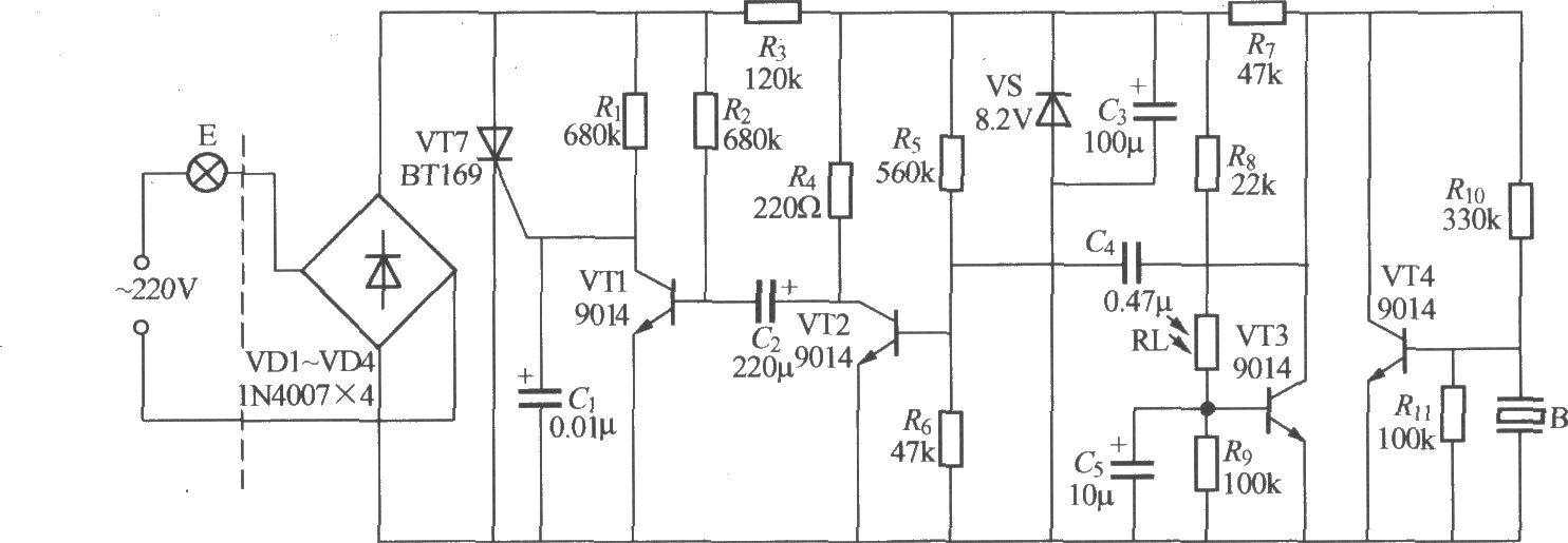

分立元件声光控楼梯延迟开关电路(8)
2011年05月13日 10:17 发布者:circuit_share
如图所示是一个经改良的采用压电陶瓷片作声一电换能器的声、光控楼梯走道延迟照明开关,电路结构显得比较简洁。该电路的延迟时间受较多因素的影响,图示数据延迟时间约50s,如不符合要求,可以增减C2容量进行调整。调节R9阻值可以调整电路的光控起控点。
