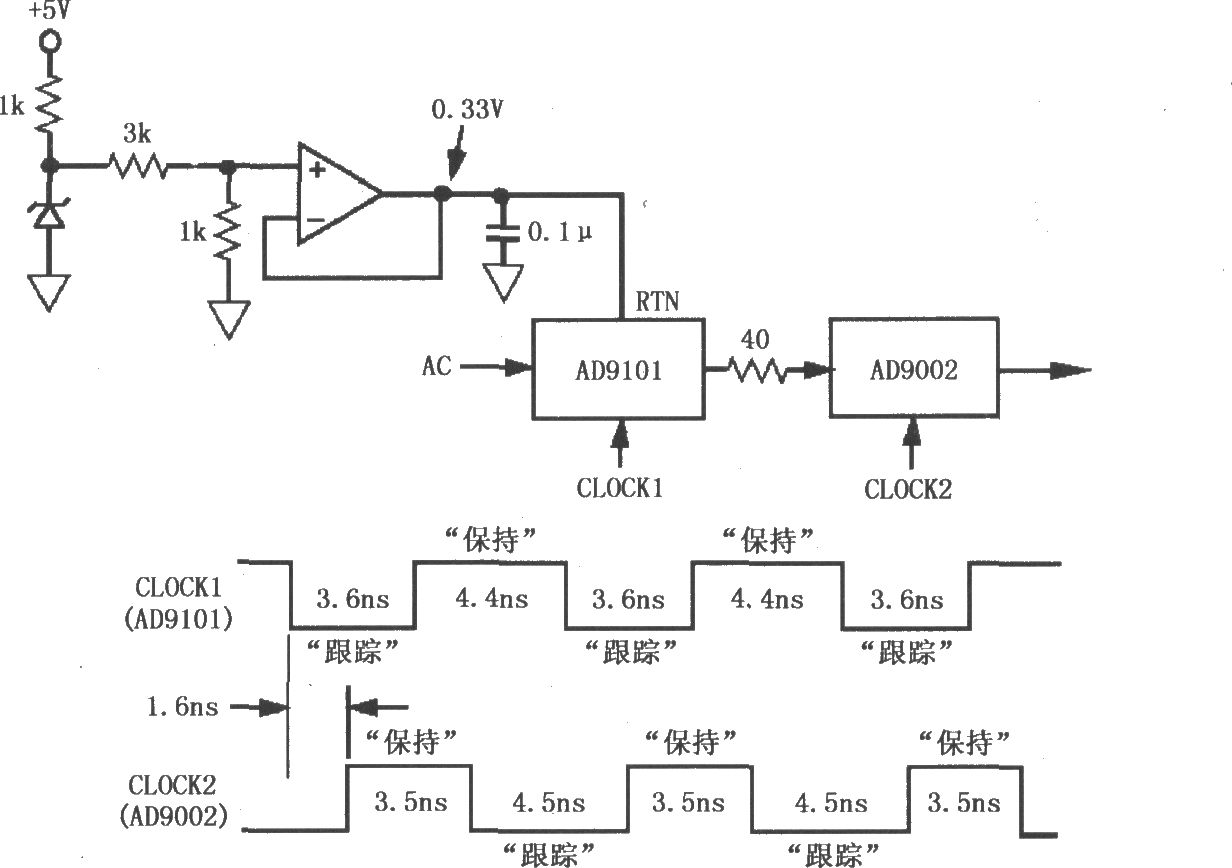

采样保持放大器AD9101接口电路
2011年04月18日 10:56 发布者:circuit_share
如图所示为AD9101用于快速(Flash)采样的接口电路。当信号频率增加时,传统的快速采样电路不得不牺牲动态范围以换取整体性能的稳定。图中电路采用AD9101与高速8位A/D转换器AD9002配合,目的在于提升Flash ADC的高频性能;同时用稳压管与运放电压跟随器输出,将AD9101的RTN脚电位抬高到0.33V。
