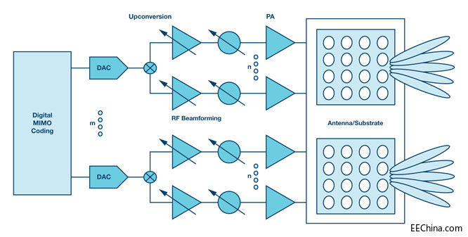

自80年代初引入模拟蜂窝网络以来,蜂窝通信已有了长足发展。如今,随着市场由4G向5G网络解决方案迁移,蜂窝通信行业正在为实现更快数据传输速度、更低延迟以及容量、用户密度和可靠性的巨大飞跃奠定基础。例如,5G不仅可以提高数据速率(100倍)和网络容量(10倍),还可将延迟大幅降低到1 ms以下1,并同时实现数十亿互联设备近乎无处不在的连接,这些互联设备是不断增长的物联网(IoT)的一部分。一个典型的5G波束成型发射器由数字MIMO、数据转换器、信号处理组件、放大器和天线组成,如图12所示。

图1.5G系统波束成型发射器的高级高层功能框图。
