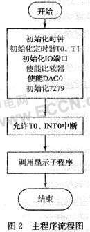

本系统采用C8051F060中的IWT0中断对转速脉冲计数。定时器T1,工作于外部事件计数方式,对转速脉冲计数;T0工作于定时器方式,均工作于方式1。每到1 s读一次计数值,此值即为脉冲信号的频率,根据式(1)可计算出电机的转速。由于直流电机的转速与施加工于电机两端的电压大小有关,故将实际测得的转速值与预设的转速值比较,若大于预设的转速值则减小DAC0的值调整电机的转速,直到转速值等于预设定的值,这样就实现了对电机转速的控制,程序流程如图2、图3所示。

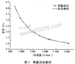

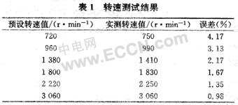

根据实验测试和误差分析绘制了测量误差曲线,如图4所示。误差分析表明,转速测量误差在5%以内,并且随着转速预设值的增加测量误差愈小,呈指数形式下降,函数关系如式(3)所示。

本测速系统彩集成霍尔传感器敏感速率信号,具有频率响应快,抗干扰能力强等特点。霍尔传感器的输出信号经信号调理后,通过单片机对连续脉冲记数来实现转速测控,并且充分利用了单片机的内部资源,有很高的性价比。经过测试并对误差进行分析发现,该系统的测量误差在5%以内,并且在测量范围内转速越高测量精度越高。所以该系统在一般的转速检测和控制中均可应用。
