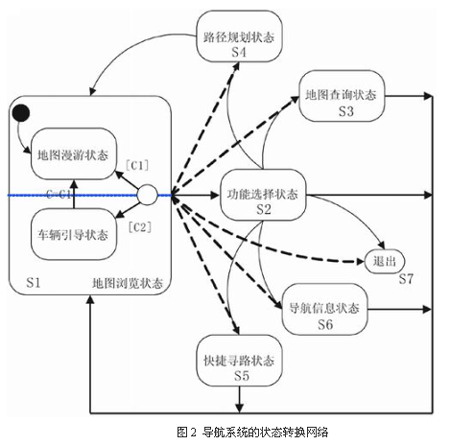

整个导航系统是一个复杂的人机交互系统,为便于语音交互对话模式的设计,首先对系统作状态划分,然后从人机交互的角度描述整个系统的状态转换网络。将系统划分为地图浏览、功能选择等六个功能状态和一个退出状态。图2描述了这些状态之间的状态转换网络。
图中的节点代表系统的各个状态,带箭头的连线代表从源状态到目标状态的转换。状态转换网络接收用户的操作作为驱动事件,完成从一个状态到另一状态的转换,网络中的一条路径便代表着特定的交互过程。
2.2 导航系统各状态节点对话模式设计
为便于描述各状态节点内部的对话模式,将状态节点按图2所示编号为S1~S7,用Tmn表示状态节点Sm到状态节点Sn的转换。另外,借鉴状态流 stateflow模型的表示方法,提出用于描述车载导航人机语音交互系统中的对话模型。重新定义转换的描述方式,用四个属性来描述状态节点内的一次转换:

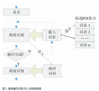

3.2 POI名称的识别方法
识别子系统除了要识别控制命令以外,还需要识别POI(兴趣点、标志点)名称。POI名称识别与控制命令识别最大的区别在于其候选集合在规模上的差异。在本系统中,进行控制命令识别时候选集合的规模最大约为30个,但进行POI名称识别时,以所用的北京电子地图为例,其POI点的个数为20,172 个,此时其候选集合的规模比控制命令识别时大几个数量级。
利用命令词识别引擎进行识别时,必须为引擎提供一个当前词表,需要先将候选集合中的词条转化为词表,才能真正地进行识别 。同时,基于中小词表的ASR 识别引擎不能生成规模达2万多的词表,所以对于POI名称识别,采取了不同于控制命令识别的方案。在对控制命令进行识别时,因为候选集合可以用一个词表来表示,采取了在线识别的方法。而对POI名称进行识别时,单个词表无法容纳所有的POI名称,由此提出了利用识别引擎离线识别功能的离线遍历识别方案。该方案利用多个词表来描述整个候选集合。实现的具体流程如图5所示。
该方案将候选POI集合划分为n个子集,并生成各子集的词表,然后以各词表为当前词表进行离线识别,并将这些局部的识别结果汇总形成一个临时词表,最后在这个临时词表中进行识别,得出全局的最优识别结果。该过程遍历了各个子集,相当于在整个候选集合中匹配出最优识别结果,所以识别正确率得到了保证。同时由于识别次数的增加,导致识别时间相应地变长。

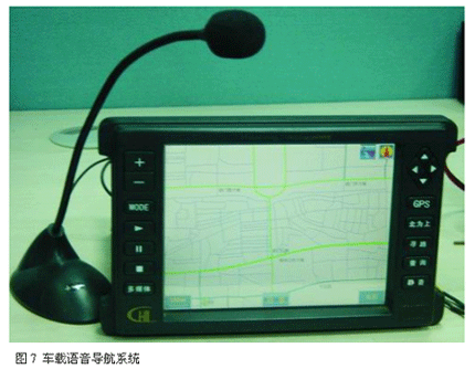

图7为本文的车载语音导航系统的实物照片。对本系统进行了语音导航的验证试验,通过语音交互完成了表2中所示的车载导航功能。试验表明,系统的状态能够完全正确地按照设计的对话模式进行转换,并能正确完成各种导航功能的人机对话过程;同时,系统的语音提示也能正确工作。
另外测试了系统正确响应语音控制命令的能力。测试中,用清晰平稳的语音,对地图浏览状态所有语音控制命令的49个识别词进行了测试,共测试49×3=147次,成功132次,失败15次,成功率为89.8%。可见,系统语音控制命令的有效性较好。
在海量POI名称识别的试验中,对字数为2至10的POI名称进行了测试。对于每一长度的POI名称,分别取10个进行测试。其中每个POI名称最多做两次测试,当且仅当第一次测试失败才继续第二次测试。试验结果如表3所示。
可见,离线遍历识别方案的一次识别正确率为86.7%,二次识别正确率为93.3%。其正确识别的平均耗时为6.1s至10.4s之间,按POI名称的字数统计分布计算加权的平均耗时为8.3s。以上数据说明,该方案能够利用小词汇量的关键词识别引擎实现大词汇量POI名称的识别,并且获得了满意的识别正确率,但是耗时较长。
