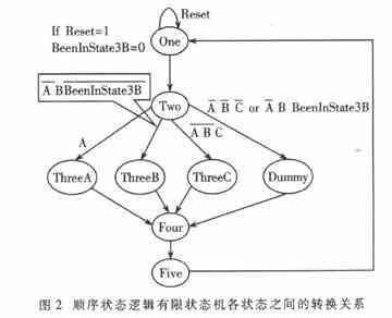

电子设计工程师在设计过程中不可避免地会遇到设计可执行特殊操作序列电路的工作,如用来控制其他电路进行操作的控制器,而有限状态机(Finite Status Machine,FSM)是设计这种能执行特殊操作序列电路的一种非常有效的模型。FSM的结构通常由当前状态寄存器、下一状态逻辑和输出逻辑三部分构成。FSM也有很多种模型,本文仅以顺序状态逻辑FSM的设计为例来说明用Verilog进行集成电路设计的一般设计过程。为简单起见,本设计只设计了包含有8个状态的顺序状态逻辑FSM。8个状态分别为One、Two、ThreeA、ThreeB、ThTeeC、Dummy、Four、Five。开始状态为One,各状态之间的转换关系如图2所示。

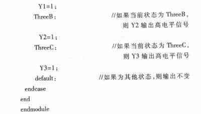

(3)复位后,如果A持续为高电平,则输出信号Y1的周期为时钟周期的5倍,且高电平维持的时间为1个时钟周期。
(4)如果A、B维持为低电平,而C维持为高电平,则输出信号Y3的周期为时钟周期的5倍,且高电平维持的时间为1个时钟周期。

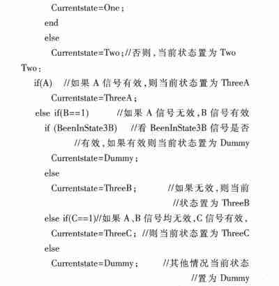

(5)如果A维持低电子,而B维持高电平,则输出信号Y2与Y1和Y3不同,只维持1个时钟周期的高电平。因为当状态机进入状态ThreeB时,信号BeenInState3B被设置为1,而该信号就会禁止状态机再次进入状态ThreeB,直到另一个复位信号出现为止。

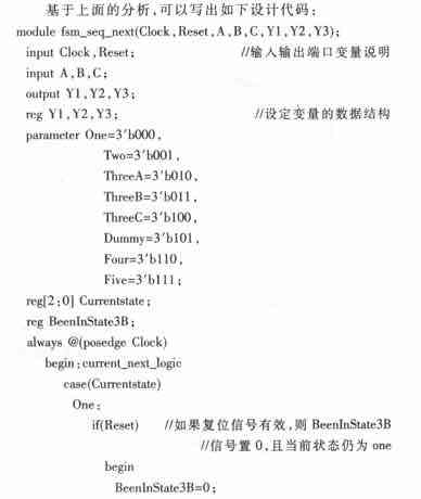

以上是一个时序电路的设计,如何保证正确的时序是设计的关键。根据设计要求,该状态机至少应该有8个端口:5个输入端口(A、B、C、Reset、Clock),3个输出端口(Y1、Y2、Y3)。其中输入端A、B、C和Reset信号均由时钟边缘进行触发,Reset具有最高的优先权,而输入信号A、B、C的优先权则依次递减。

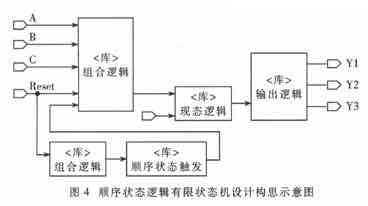

该顺序状态逻辑有限状态机的端口示意图和设计构思图分别如图3和图4所示。

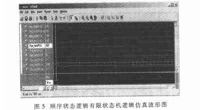

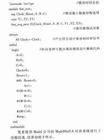

通常EDA(Electronic Design Automation)工具都为设计人员提供了测试平台,以验证数字电子系统设计在功能和时序二方面的正确性。不同的EDA工具提供的平台会有差别,但是它们都可以实现对被测试对象加载测试信号,并且能够通过波形输出或文件记录输出等方式来方便地进行观察及比较仿真结果。而测试用的激励代码通常是由设计人员自己编写。为了便于清楚地观察、比较仿真结果,本设计对一个340ns时间段进行了模拟,且测试代码考虑了各种可能出现的激励情况,具体的测试代码如下:

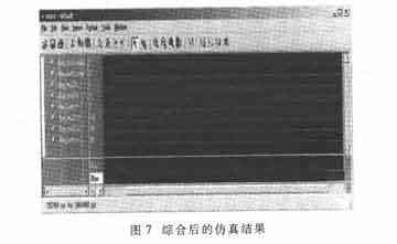

综合之后所得到的电路是否仍能满足设计要求,同样需要通过仿真来确定,逻辑综合之后的仿真称为门级仿真。门级网表是使用门电路以及电路之间的连接来描述电路的方式。门级仿真与RTL仿真不同的是,门级仿真包含了门单元的延时信息,因而门级仿真需要相应工艺的仿真库支持。把综合后得到的网表中门级延时参数提取出来后,对被测试对象进行反标,然后再进行仿真,得到的结果如图7所示。
从门级仿真所得到的波形图输出结果来看,本设计在功能与时序上是符合设计要求的。
