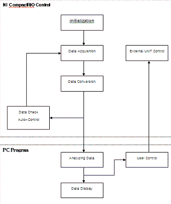

图1:系统组成方块图

系统由多个组件组成,完成涡轮增压器I/O部分的测量,包括温度、压力和转速测量单元,以太网通信,数据采集,单元自动控制,外部接口,CompactRIO以及用户接口。
我们在检测涡轮增压器性能时,可以通过用户界面修改温度和气压。CompactRIO测量的数据可以集成并显示在用户界面中,测试员也可以控制整个系统。
