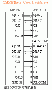

在系统的语音处理过程中需要一定的存储空间,由TMS320C5402数字信号处理器只有16k的片上存储空间无法满足语音处理过程的要求,因此需要进行存储器的扩展。TMS320C5402带有内存扩充,MPC860的内存控制器就附带有8个内存槽。因此在本系统中,对于存储器的扩展,可以在TMS320C5402进行,也可以在MPC860进行。在本系统中为保持MPC860对整个系统的更好的控制和功能紧凑,这里在MPC860上进行扩展。经过分析比较,决定使用1片4MBFlash E2PROM和2片16MBSDRAM。其中,Flash E2PROM采用Intel公司的28F320B3,占用BANKO,对应于/CS0片选信号,内存管理机制选择GPCM(通用片机选择机制),数据总线宽度为32位,SDRAM采用SAMSUNG公司的K45281632B。占用BANKI,对应于/CS1片选信号,内存管理机制选择UPMA(用户可编程机制),2片SDRAM并行使用,数据总线宽度为32—bit。如图2 所示。
