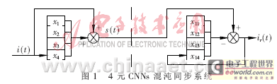

4元CNNs混沌同步保密通信如图1所示。

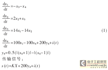

发射系统:
传输信号:
s(t)=KX+200y4+i(t)
通过同一个驱动变量s(t),实现同步误差e=x-x′,当e=0时候,也就是平衡状态稳定时,构建的接收方程如下:
接收系统:
式中,取K=。

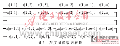

灰度图像为二维信号,而本次设计所需的信号为一维信号,因此,实验前必须如图2所示将灰度图像的二维点阵数组(m×n)转换为一维数组,作为输入信号i(t)。

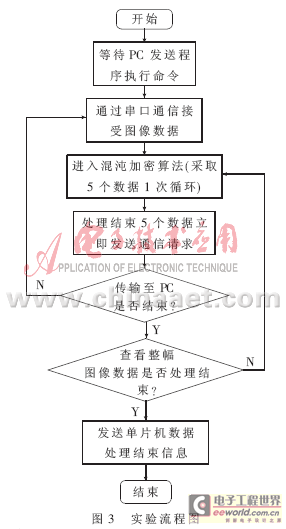

整个实验流程如图3所示。需要说明的是,由于单片机存储单元有限,混沌算法经过多次乘加,中间参量生成较多,为了获得完整的数据结果以及单片机的运转正常,特设定了5个数据为1次算法循环。一旦结束1次算法循环,便将结果数据发送至计算机,下次循环结果覆盖保存在相同的存储单元。这样,保证了数据的完整性以及实验的流畅性
