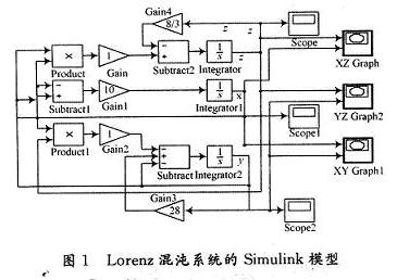

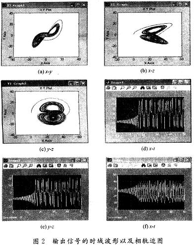

Simulink是Matlab软件的一个附加组件,为用户提供了一个建模和仿真的工作平台,它采用模块组合的方法来创建动态系统的计算机模型,其重要的特点是快速、准确。对于比较复杂的非线性系统,效果更为明显。其用户交互接口是基于Windows的模型化图形输入,即用户只需要知道这些模块的输入/输出和模块的功而不必考察模块内部是如何实现的,通过对这些基本模块的调用,再将它们接起来就可以构成所需要的系统模型(以.mdl文件进行存取),进而进行仿真与分析。在Matlab/Simulink环境下创建仿真模型,如图1所示,运行仿真后,可得混沌系统时域波形以及相轨迹图仿真结果,如图2所示。

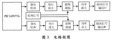

基于最经典的Lorenz混沌方程,用输出电压U,W代替Lorenz混沌系统中的两个变量x,z;利用单片机PIC16F877A软件编程方法产生二路数字混沌信号,再经D/A转换成模拟混沌信号、电压放大后与低频信号混频、调制,再进行功率放大,从而得到可应用于生物医学的混沌信号源。具体框图如图3所示。

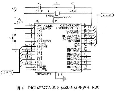

混沌信号的产生方法很多,可以利用模拟元件进行产生模拟混沌信号,也可用采用单片机或DSP等芯片,利用软件方法产生数字混沌信号。由于数字方法具有保密性好、电路简单、信号产生稳定等优点,加上PIC单片机的硬件系统设计简洁,指令系统设计精练,故该电路采用PIC16F877A单片机作为主芯片,电路如图4所示。系统时钟采用标准的4 MHz的晶体振荡方式XT,复位电路采用MCLR外接低电平信号进行人工复位,单片机I/O端口B和C分别输出混沌数字信号。

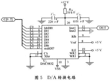

2.2 D/A转换电路
由于混沌信号要与低频音乐信号进行混频、AM调制,故数字混沌信号必须进行数/模转换,电路中采用DAC0832进行D/A转换,如图5所示。
C3和C4为滤波电容,主要对电源进行高频和低频滤波,10脚和3脚分别接数字地和模拟地,以减少数字/模拟接地干扰,通过D/A转换,把电压信号转换为交流电流从第11脚输出。

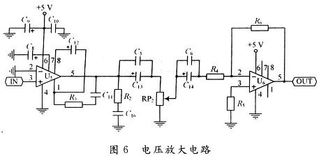

2.3 电压放大电路
由于PIC产生的信号比较微弱,必须进行电压放大,采用LM386进行电流一电压转换和电压放大,如图6所示。信号通过U5实现电流一电压转换电路,通过RP2电位器进行取样,然后经U6进行电压放大,输出送至后一级电路。
2.4 调制电路
由于音乐旋律本身也是一种混沌信号,该设计主要是利用从PIC16F877A产生的混沌高频信号和音乐语音信号、极低频信号进行调制,得到混沌音乐信号,送至调制器作为医疗器械的信号源,推动输出装置。
2.5 功率放大电路
调制后的信号功率比较小,必须经过功率放大以驱动负载,可以采用三极管或CMOS场效应管进行功率放大。

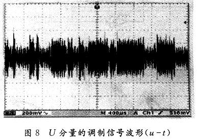

4 混沌信号发生器的调试效果
为了验证混沌信号源输出信号的正确性,根据混沌信号发生器电路板的布线结果进行元件安装、调试,用信号器进行观察。将音乐信号、极低频信号加载到混频器,与PIC16F877A产生的混沌信号进行混频,送至调制器进行调制,经功率放大后,调制混沌信号U的输出结果(u-t)如图8所示。从输出结果可以看出信号明显具有混沌特性。这说明,输出的混沌调制信号是正确的。
