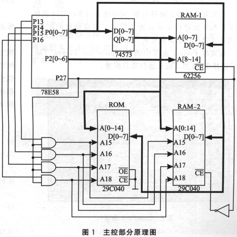

在采用BL5l对目标程序进行分组连接定位时,要求系统具有相应的硬件分组扩展逻辑。BL5l默认的分组方式是采用MCU的P1端口作硬件扩展地址线.采用l条Pl引脚时,分组数为2,采用6条P1引脚时,最多可分为64个代码组,剩余的Pl口线也可做其他用途。 硬件分组还可采用外部数据存储器XDATA空间地址单元来进行,与采用805l的Pl端口作为分组地址线不同的是,对于一个指定用于分组地址的XDATA端口字节中的剩余位,不能再用于其他目的。 在系统中,以Pl端口作硬件扩展地址线,使用了4条Pl引脚(P1.4"P1.7)。主控部分硬件基本原理图如图1所示。在这里,去除了外围控制接口(如串口)与其他CPU的互联等电路,主要突出如何实现使用Pl端口作硬件扩展来增加程序空间和数据空间.笔者使用Flash29C040作为程序存储器,通过Pl扩展引脚与该芯片的高4位地址线相连,使用32 KB空间的62256作为外部数据存储器。由于程控交换机中有很多参数和设置数据需要断电保存,所以使用了另一Flash29CO4O作为扩展的外部数据存储器。
在这里需要注意的是,CPU地址线的最高位(P2.7)并不是直接与对应的程序Flash 29C040和数据Flash29C040地址线相连。在和程序存储器的连接中,P2.7和Pl端口通过与的关系连接到Flash 29C040的地址线高4位。公共代码区域程序始终都是从Flash 29C040的低32 KB中读取,而不需要在每个分组前存放32 KB的公共代码区域程序,从而节约了存储空间。
在和数据存储器的连接中,增加了P1.O和P2.7组合对数据Flash 29C040的片选,主要是考虑可以增加主控芯片对外围器件的控制。例如,当设置P1.0为0,地址为高32KB时,可以扩展增加访问串口或其他器件。在本文就不再对该部分内容详细描述了。同时,需要注意安排好变量的存储地址,这一点将在下文中详细描述。 在程序设计过程中,P1扩展地址线对程序员而言是不可见的。由BL5l产生的代码来控制硬件的扩展引脚和代码组的切换,这使程序员只需要将精力花费在代码编写和代码组的安排上,大大提高了程序设计效率和稳定性。

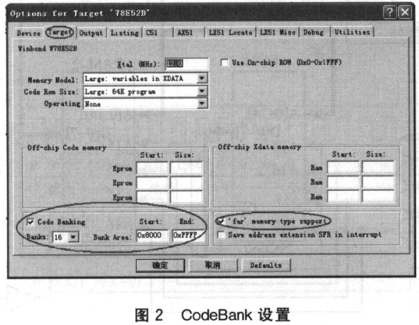

除需要正确设计硬件电路,同时还要对Keil C5l提供的文件和环境进行正确设置才能真正实现地址的扩展。下面是需要进行相关配置的几项。 在菜单Project选择中选择Option for Target“Tar-get”选择项,按图2所示进行项目配置。
◆由于使用4个Pl引脚进行硬件的扩展,所以在Banks选择中使用16个物理页。
◆使用32KB作为一个分页的空间大小,所以在Bank Area中写入地址范围为0x8000"0xffff。

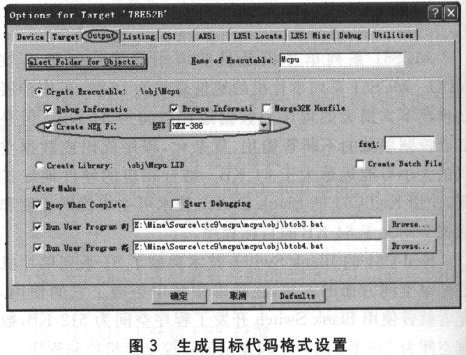

◆由于使用了扩展的数据存储空间,所以选择支持使用“far”变量类型,这样就能方便地使用FARRAY、FVAR等宏和指针来访问扩展的空间地址。 在菜单Project选择中选择Option for Target“Output”选择项,按图3所示进行项目配置。
在输出的文件格式上使用HEX-386的文件格式。这是使用LX51连接定位器时产生的一种扩展型的HEX文件类型。 在工程窗体中,对工程中的每个源程序合理安排分组的位置,有以下几点需要特别注意:

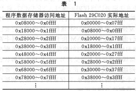

源程序通过对上文中环境和L5l_BAl7K.A5l文件的设置后,连接定位器,自行安排目标代码的程序空间和控制代码组程序切换。一般情况下,不需要程序员作更细微的安排,但是变量空间的安排需要根据实际系统作出合理分配。 从硬件设计中可知,当CPU的地址线最高位P2.7为0时,不论P1扩展地址是多少,访问的数据空间是62256。在P2.7为l时,并且P1.0为1时,访问的数据空间是数据Flash 29C040。在系统中,数据存储器访问地址对应的Flash 29C020实际地址如表l所列。
