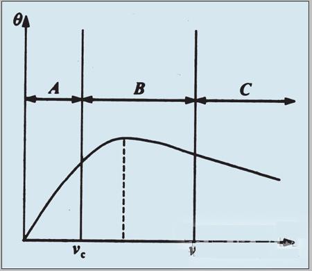

(1)Dr.Salomon 理论。1929年德国的切削物理学家萨洛蒙(CarlSalomon)博士开始进行超高速模拟实验,并于1931年发表了著名的超高速切削理论,提出了高速切削假设,并在德国申请了专利。该假设认为:在常规的切削速度范围内,切削温度随着切削速度的增大而提高。对于不同的工件材料,存在一个速度范围,当切削速度超过了这个速度范围以后,随着切削速度的增大切削力会大幅度下降,切削温度也会降低。按照这一假设,在具有一定速度的高速区进行切削加工,会有比较低的切削温度和比较小的切削力,不仅有可能用现有的刀具进行超高速切削,大幅度地缩短切削时间,成倍地提高机床的生产率,而且还将给切削过程带来一系列的优良特性。该假设为进入“死谷”召区后,由于切削温度太高,任何刀具都无法承受,切削加工不可进行;假设理论如图1所示,在常规切削速度范围A区,切削温度随切削速度的增加而升高;当切削速度超过B区进入高速C区,切削温度随切削速度的增加而降低,可明显缩短切削加工时间,提高机床生产率。
图1 切削过程中刀具的温度与速度的关系
(2)后来的学者根据高速切削实验结果对Salomon理论提出了质疑,认为在高速切削铸铁、钢及难加工材料时,即使在很高的切削速度范围内也不存在B区这样的死谷,刀具耐用度总是随着切削速度的增加而降低的。
(3)20 世纪70年代中期,美国洛克希德导弹和空间公司的科学家罗伯特.金(Bobet I.King)和麦克唐纳(Mcdonald.J)开始着手验证和发展沃汉(Vauglan)的研究结论,提出了一个比较完整和可靠的高速切削机理,从理论上证实了高速切削的可行性和优越性。他们的研究主要在切屑成型理论、金属断裂、突变滑移、绝热剪切以及各种材料的切屑成型方面。一系列切削试验表明,与常规切削相比,高速加工切削力可降低30%左右,刀具耐用度可提高70% 左右,但目前还没有成熟的高速切削理论解释这些试验结果。
