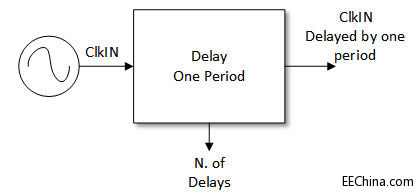

我们可以通过多种方式计算符合理想延迟要求的配置字,计算已知时钟延长一个周期所需延迟单元的数量就是其中一种方法。确定一个延迟单元的延时不难。图2所示是这种计算方法的原理;ClkIN 是已知时钟信号,输出是延长一个周期的ClkIN信号。这个模块的输出(延迟单元的数量)用于确定延迟线的配置,如图1所示。
