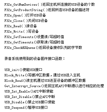

USBXpress软件开发包包括Windows公司设备驱动程序、INF驱动安装文件、主机接口函数库(以Windows DLL的形式提供)以及设备固件接口函数库。
录音系统使用到的主机接口函数为:
通过这些主机和设备接口函数,即可方便地进行主机应用程序和设备端固件程序的编制了。

固件程序调用USBXpress提供的固件接口函数来实现通过USB传输数据的功能,定义一个中断号为16的中断服务函数以响应USB中断。该ISR以如下形式调用:

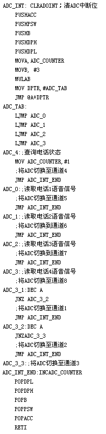

固件程序的主要工作是通过A/D转换使接入的4路电话模拟信号转换为数字信号,以便于传输及存储。程序采用定时器0溢出启动A/D转换的方式,依次以一定的采样速率(11 025 kbps)对交流通道(通道1、2、3、4,语音信号)采样,并每间隔一定时间对直流通道(通道5、6、7、8,电话状态)进行采样。A/D转换完成中断子程序用汇编语言编写,其大致框架为:
